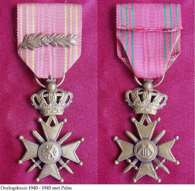

Collectie bewaren in het donker of daglicht?
In een ander topic is daar een discussie over bezig, daarom dat ik het maar apart zet.
Hier een voorbeeldje van linten van medailles, deze heeft enkele jaren bij een andere verzamelaar in een glazen kast gelegen, zelfs niet in direkt zonlicht.
Je ziet duidelijk verschil in voor -en achterkant. Daarom best alles in een afgesloten ruimte.
Hetzelfde met uniformstukken, doe na enkele jaren maar eens de riem of de eretekens van je pop als ze in zonlicht heeft gestaan.

Als gasmasker verzamelaar weet ik als geen ander de gevaren van licht, het is vooral het UV-spectrum dat de boosdoener is. UV kan pigmenten doen vervagen, zeker van oudere stukken omdat men toen nog niet de kennis had om deze pigmenten UV bestendig te maken. Ook rubber is gevoelig voor UV en is dus best in de donker te bewaren anders gaan de polymeren in de rubber kapot en zal het rubber droogrot beginnen vertonen, en daar is niets meer aan te doen. Voor gekleurd textiel zoals lintjes is UV zoals je ziet op de bovenste foto al even schadelijk. Beste is dus in het donker bewaren.
