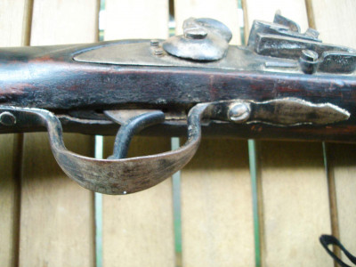

Hallo,
Deze brown bess heeft veel oude schietsporen".
Op de loop staan drie diepe gedetaileerde hele kleine stempels: 1,kroontje met eronder BP, 2, getal 30 dan 3, kroontje en eronder BV.
Met vriendelijke groeten, Mark.

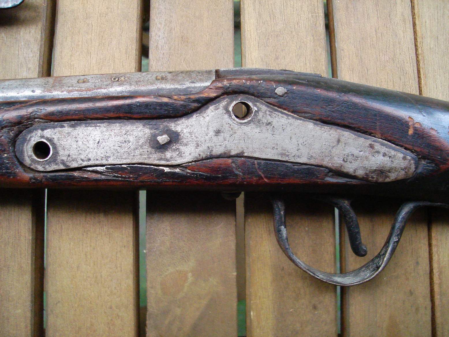

meer foto's

Leuk en interessant wapen, wel jammer van de stempels die van het slot gesleten zijn en ook de conditie van de binnenkant van het slot ken ik niet maar op zich ziet het er leuk uit voor aan de muur, dat zo wie zo.

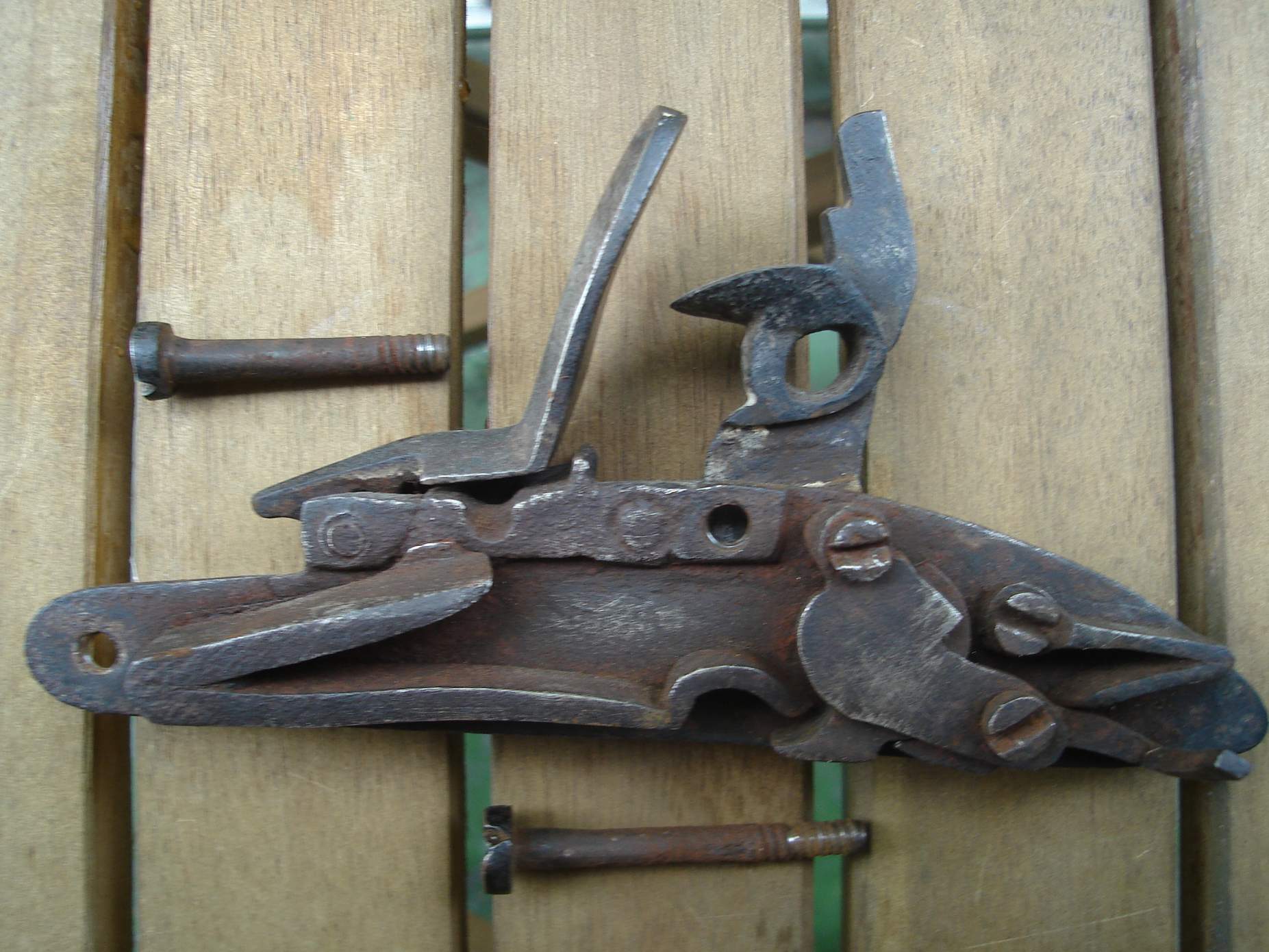

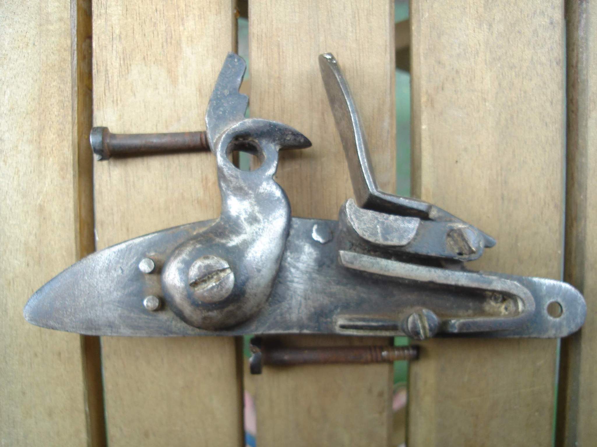

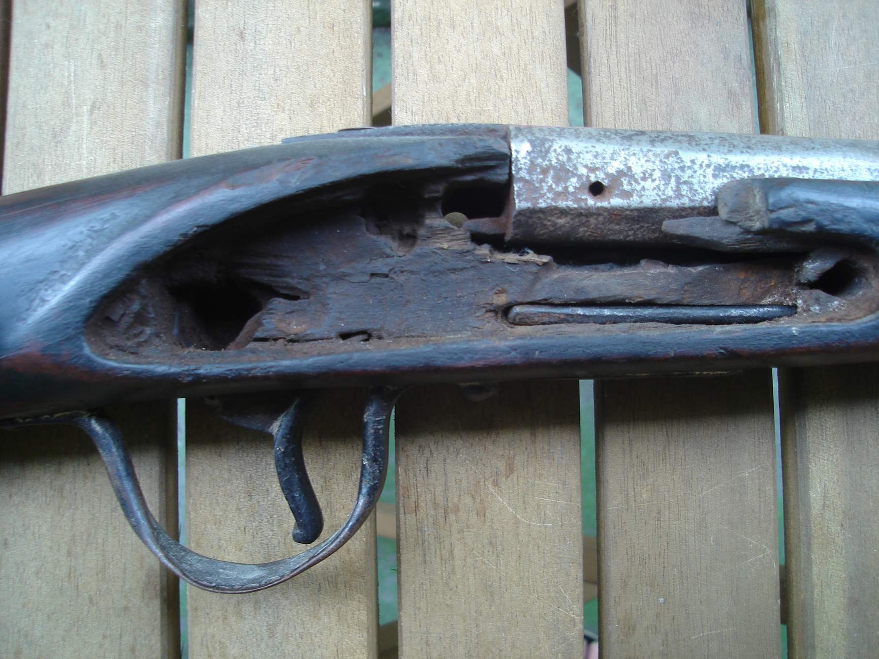

Bedankt voor de foto van de binnenkant. Dit ziet er prima en origineel uit net als de schroeven. Het is wel aardig aangetast door roest e.d. waardoor teveel aanspannen van de haan en afdrukken van de trekker zover als nog mogelijk is, niet echt aan te bevelen is. Hierdoor zouden de veren kunnen afknappen omdat ze al jaren niet meer bewogen hebben en dus geen nieuwe spanningen meer aan kunnen. Ook is het altijd aan te bevelen om het geweer zo weg te hangen op een manier dat de veren zo min mogelijk belast worden. Dat houdt in dat je de pandeksel op laat staan en de haan volledig ontspant (dus in afgeschoten positie).
Verder in ieder geval congrats met deze mooie aankoop en ik denk dat het zeker de moeite waard is om de boel een keer goed schoon te gaan maken. Wat ik vanaf de foto's kan zien denk ik dat je met wat water, een paar brillo sponsjes (of gewone schuursponsjes als je geen brillo doekjes hebt) en 2 uur poetsen op al het ijzer van het wapen nog een heleboel roest en vuil weg kunt krijgen waardoor je wapen er beter uit zal gaan zien. Zorg wel dat je het geheel daarna heel goed droog maakt en al het ijzer even een volle laag WD40 (smeerolie) geeft. Als het houtwerk WD40 mee krijgt is dat verder geen probleem. Het hout kan hier prima tegen.
Ook het houtwerk kun je schoon maken (dat dan weer niet meer schuurspons) en vervolgens even in de was zetten. Gebruik hiervoor overigens wel was voor antieke meubelen en geen boenwas o.i.d. Boenwas geeft vaak een lelijke hoogglans terwijl een doffe glans hetgeen is dat je wil.
