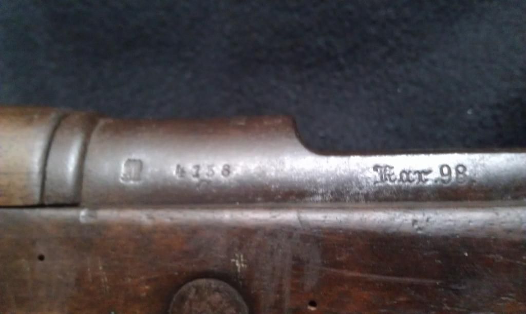

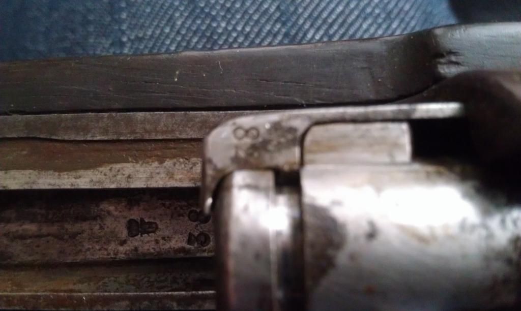

Kolf die er achterna of tijdens de oorlgo is opgezet.
Nr. 38
nr38
Ik woon in België en dit wapen mag ik volledig legaal bezitten
Mvg
nr38
Aantasting door houtwormen
Danzig 1914
Korrel ontbreekt + nr 38

Dat is een KAR.98 az . Voorloper van de K98 .

Volgens mij heeft het weinig zin om deze kolf te behandelen tegen houtworm, gezien de amateuristische herstelling van de kolf. Deze herstelling is zeker niet origineel.
Persoonlijk vind ik dat je 2 realistische opties hebt:
1. Je laat het zoals het is en steekt er geen geld meer in. Dan heb je wat reserve onderdelen voor als je ooit een beter exemplaar tegenkomt.
2. Je gaat voor een volledige restauratie.
- Er bestaat een (ik dacht Poolse) fabrikant van replica kolven die ook de kolf van de Kar98AZ in zijn gamma heeft. Ik zal eens zoeken naar de contactgegevens van deze fabrikant (ik heb die ergens liggen).
- Een korrel en korrelhouder vinden zal niet evident zijn, maar is zeker haalbaar. (Tip: zoek ook op ‘KbK Wz.1898’, dit is de Poolse naoorlogse kopie van de Kar98AZ).
