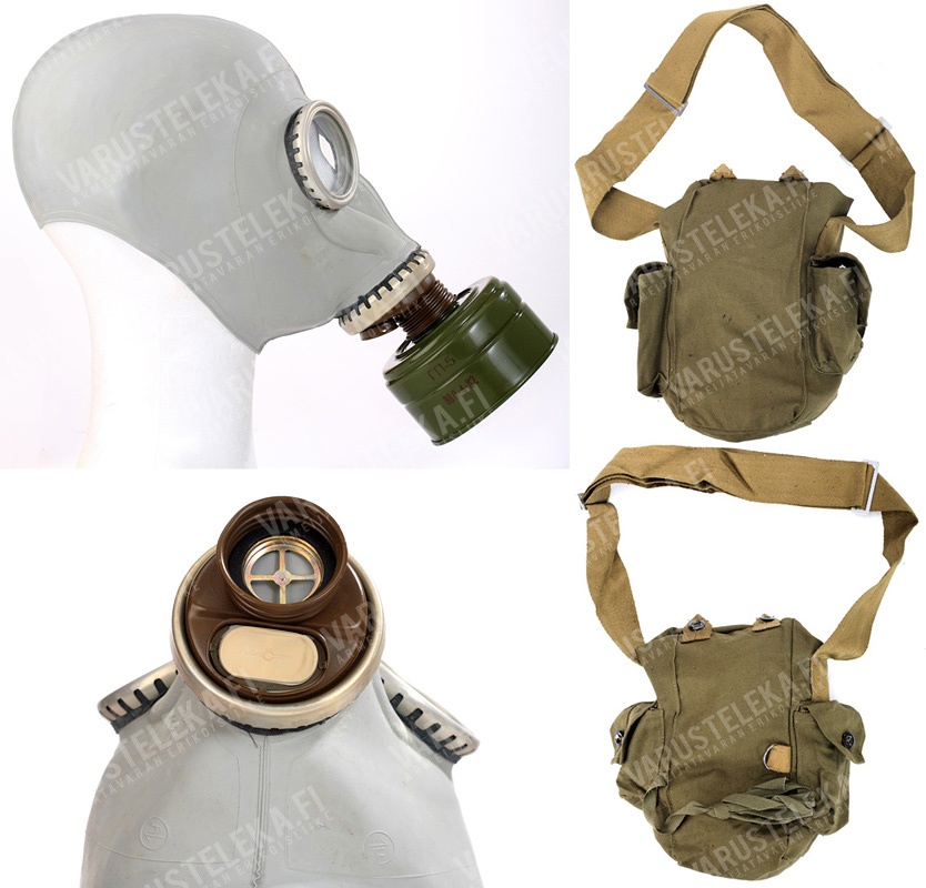

Ik heb ook van deze GP-5 maskers. Er zit aan de onderkant van het masker bij de neus ook een luchtgang ( foto, lichte rubber linksonder : https://www.varusteleka.com/pictures/1769a.jpg ). Als je de rubbertjes hier uit sloopt kun je gewoon het filter plaatsen en door het dit gat ademen. Zolang je het rubberfilter van het filter zelf ( aan de onderkant zit een rubbertje met een flap) erop laat zitten wordt het filter niet gebruikt.
Heb deze al vrij vaak opgehad bij fotoshoots en dan is zonder filter inderdaad geen porem
