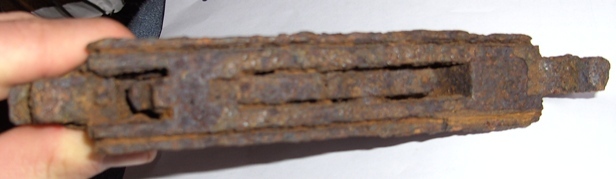

Bij het omploegen van onze tuin heb ik een geweer gevonden (totaal veroestert) , maar ik zou wel eens graag willen weten wat voor soort geweer het het was en van wie het was enzo
het heeft een dubbele trekker en het is gevonden op een plaats waar vroeger een veld was nabij het albertkanaal in de stad Geel (Kempen).

Zoiets heet een pistool ;)
Maar over het wapen zelf: ik heb geen idee. Nog nooit ook zo'n dubbele trekker gezien...
Geweldig om zoiets te vinden!

Lijkt me eerder iets van een oud speelgoedpistool.

Trekkergroep van de mitrailleur Châtellerault M 1924/29, de voornaamste Franse mitrailleur uit de jaren '30
http://en.wikipedia.org/wiki/FM_24/29_light_machine_gun

vanwaar de dubbele trekker?

special air service schreef:vanwaar de dubbele trekker?
Système de détente:
par détente et gâchette (tir en rafale), par détente, mentonnet et gâchette (tir coup par coup)
Eén voor schot/schot en één voor Full-Auto

Dat had de MG-34 trouwens ook, alleen waren de twee trekkers daar verticaal geplaatst.

iknowdintoo schreef:Dat had de MG-34 trouwens ook, alleen waren de twee trekkers daar verticaal geplaatst.
Die had maar een trekker. Trok men aan het bovenste gedeelte (E)vuurde de mg 34 schot voor schot,
trok men aan het onderste gedeelte (D) vuurde mg 34 automatisch.

Ik bedoel dat het 2 trekker(gedeelte)s had om semi-auto en auto mee te vuren.
