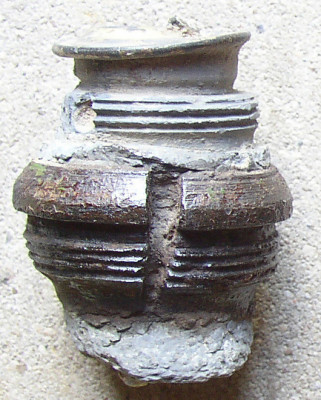

Onlangs een viertal ontstekers c.q koppen gevonden. De ontstekes zijn een combi van messing, zink en ijzer met enige resten groene verf. Dit komt van een lokatie (Amersfoort) waar in april 45 gevochten is. Mijn vraag is of dit Canadees of Duits is. Grootste breedte is 4,5 cm.

Fuze percussion Direct Action nr 152, Gebruik op de 3 en 4,2 inch HE en Smoke mortieren (brits/canadees),
Deze is gebruikt op de Smoke (fosfor) , gezien de groene verf die er nog op zit.

Ammo, Leuk om te weten dat de Canadezen daar een rookgordijn hebben aangelegd. Bedankt voor de info!
