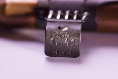

Is deze mg 34/42/3 band oorlogs? of na oorlogs?
Berichten: 5001
Ontvangen: 86 keer
Re: MG band
Oorlogs, 1941 , met WaA stempeling.

patrickh schreef:Oorlogs, 1941 , met WaA stempeling.
Deze is idd goed, maar je moet ook naar de schakels kijken, de verbindingsschakel bij naoorlogse banden,
word nog al eens omgeruild voor een oorlogse.

Bedankt! Deze is dus gebruikt in een mg 34, of werden ze ook nog doorgebruikt in de mg 42?
Wat is dan het verschil tussen de schakels van oorlogse en naoorlogse banden?
Berichten: 3546
Ontvangen: 49 keer
Re: MG band
luuk584 schreef:Bedankt! Deze is dus gebruikt in een mg 34, of werden ze ook nog doorgebruikt in de mg 42?
Ook gebruikt voor de mg 42
Naoorlogse aanmaak van FN is hetzelfde als hier getoonde band , alleen met het verschil, dat in het midden van de schakel een gat zat,
3/4 mm
De naoorlogse duitse band DM 1 zat een kleine sleuf(in het midden van de schakel), en een grotere sleuf in het onderste gedeelte van de schakel.
