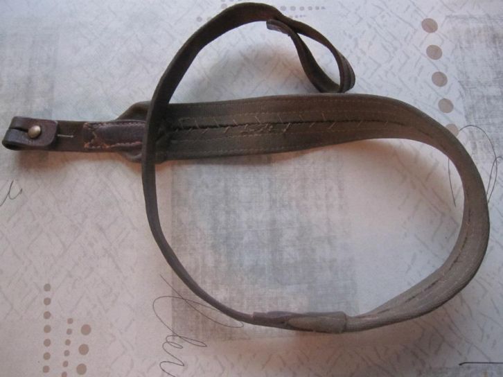

Mag ik jullie iets voorleggen ?
Op MP staat een Hembrug karabijn te koop met ijzerwerk/loop uit 1939. De kolf heeft ws geen stempel. Ik kan de combinatie 1939 en een karabijn niet plaatsen. De riem zou wielrijders zijn maar dat is-ie zeker niet; die heb ik ooit zelf gehad en die ziet er anders uit. Wie kan er iets over zeggen ?

Ik zou deze passen, het stukje hout op de houder voor de patronen mist ook lijkt het alsof het bovenhout mist.
De riem vind ik ook wel creatief al ben ik er wel benieuwd naar.

En hoe zit dat dan met die stempeling van 1939 in de loop ? Zijn er in 1939 ook lopen aangemaakt voor karabijnen ? Ik heb er niets van kunnen vinden.

Volgens mij (en het legermuseum) is de productie van wapens gestopt in 1924.
Het bekledingshoutje mist, hoor ik iemand zeggen. Helaas is de foto te donker om de zien of er ooit een bekledingshoutje opgezeten heeft.
De karabijn waar Emiel op doelt is de karabijn No. 5. Geweren werden ingekort tot karabijn, letterlijk. De plaats van de geweercordonbeugel werd opgevuld met een stukje essenhout (een kenmerk van No. 5 karabijnen) en de loop tot en met de haft gefreesd zodat de karabijnhaft paste. Het wapen is duidelijk te onderscheiden van de karabijnen omdat de handsleuven op een andere plaats zitten.
Mij zijn geen moedwillige latere stempelingen van data bekend op Hembrugwapens. Ik ga ervan uit dat de stempeling "1939" correct is. De wapenriem is interessant en, indien origineel, uit de jaren twintig. De singel is smal. Latere singels zijn 8,5 cM breed.
Staat dat ding nog op MP? Ik zie 'm niet...
Je haalt twee dingen door elkaar. De loop is niet "1939" gestempeld maar het afsluiterhuis (ook wel eens 'kast' genoemd) Die kan wel eens in 1939 zijn geproduceerd. Een loop wordt aan het afsluiterhuis gezet.Aart schreef:En hoe zit dat dan met die stempeling van 1939 in de loop ? Zijn er in 1939 ook lopen aangemaakt voor karabijnen ?

Hoi Erik,
Ik heb de verkoper specifiek gevraagd naar het stukje/stukjes essenhout maar die zijn er dus niet; het is dus geen karabijn nummer 5.
Ter info: een brede riem (die van 8,5 cm) voor wielrijders heb ik ca. 15 jaar geleden van iemand gekregen samen met een doos met ander spul. Ongeveer 5 jaar geleden heb ik de riem verkocht voor het belachelijke bedrag van 650 euro (alleen de riem !!!!!!!)
Aart

Klopt, de handsleuven lopen door tot aan de patroonkast. Bij een geweer (en dus ook karabijn no. 5) houdt de handsleuf op een centimeter of 8 voor de patroonkast.Aart schreef:Hoi Erik,
Belachelijk. Idiotigheid van verzamelaars.Aart schreef:Ter info: een brede riem (die van 8,5 cm) voor wielrijders heb ik ca. 15 jaar geleden van iemand gekregen ..... heb ik de riem verkocht voor het belachelijke bedrag van 650 euro (alleen de riem !!!!!!!)
De brede singel is van later datum. In de jaren tien en twintig bestonden er riemen met smalle singels. Mocht het afgebeelde exemplaar origineel zijn, vermoed ik dat dat een ouder model betreft.
Helaas heb ik hier niet mijn deeltje 1 van Talens. Daar staan de onderscheidelijke riemen in beschreven.

Bedankt heren, ik weet voldoende; ik laat hem mooi lopen.
Ik heb al een nr. 5 die ws ook in 39 of 40 bij elkaar is geraapt en ik wil nu een originele nr. 1, 2, 3 of 4
Dan nog maar even afwachten.
Aart

De Hembrug karabijn op de foto lijkt mij een No.3 of 4. Bovendien is ze incompleet. De houten handgreep en de pompstok ontbreken en mogelijk ook het houten bekledingsstuk op het magazijn. Het zijn onderdelen die lastig zo niet onmogelijk los te vinden zijn.
Mijn raad in deze is dan ook, zoek verder naar een compleet exemplaar. Op militariabeurzen zie je ze af en toe nog wel eens te koop. Het is beter om meer te betalen voor een compleet exemplaar dan een goedkoper incompleet exemplaar die je waarschijnlijk nooit compleet meer zal krijgen.

Dan ook mijn mening: prima wapen.
De handbeschermer is goed te repliceren, de ontlaadstok (pistolen en musketten hebben pompstokken) is te koop voor dit wapen. Ook het bekledingsstuk is goed te doen, heb dat al vaker gedaan voor een no. 4. Helaas kan ik op de foto niet zien of de patroonkast ook voorbereid is op een bekledingstukje.
Wie heeft dat wapen te koop?
