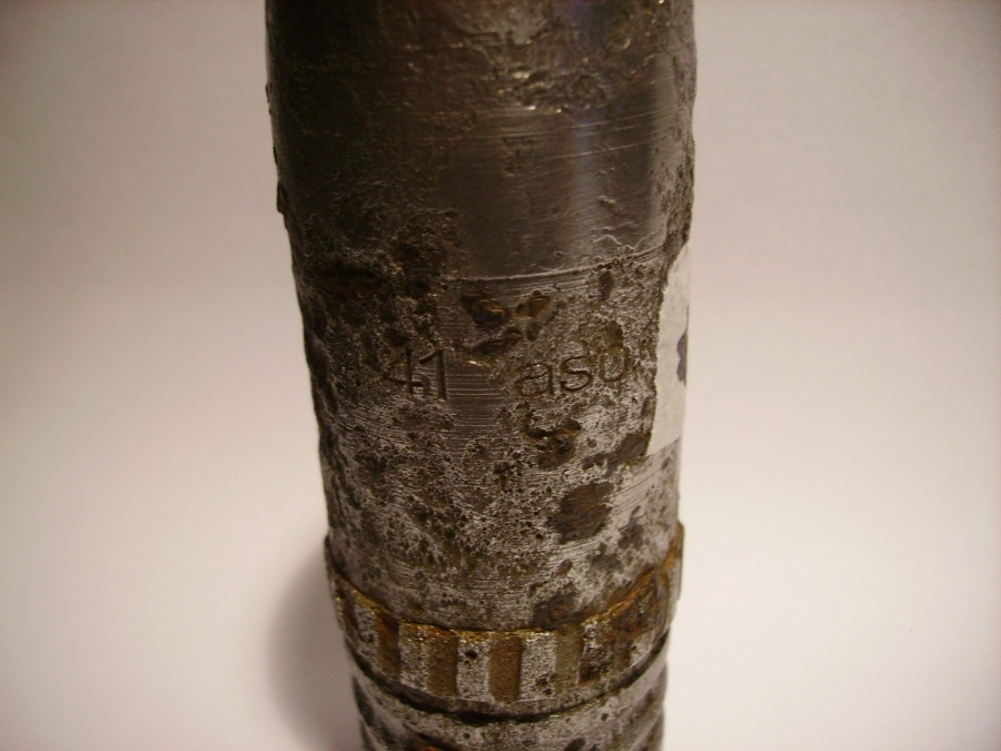

kom ik binnen valt mij meteen een voorwerp in de vitrine op.
een lege 3,7cm flak HE granaat !!!
ik heb deze mevrouw even duidelijk gemaakt dat dit niet zomaar kan in nederland ook al is het die leeg.
ik vond hem wel vreemd er uit zien de onderkant is dicht waar normaal het lichtspoor in zit.
en hij is gewoon helemaal leeg ! heel vreemd iemand die het weet ????
op de onderkant staat Ersst L spur eba
op de zijkant staat 41 aso en boven aan de rand staat een pijltje omhoog gericht.

Re: 37 mm flak in antiek winkel !
Niks vreemds aan, Het is een 3,7 cm Sprenggranate 18 (blind), dus oefen, meestal gevuld met teer.
Ersst l,spur =Ersatzstuck lichtspoor.

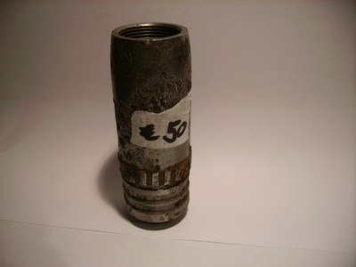

Ja de prijs is zeker maar wat verzonnen.
Iemand die weet wat het echt waard is ??
In deze staat, verschoten en zonder ontsteker is het wat mij betreft niet meer dan de oud ijzerprijs.
Dam wat een prijs
Heb ze wel eens vroeger mooier gevonden met Detector.
Op beurzen kom je ze ook wel tegen voor 10 euro soms bakken vol.
Is toch maar wat de gek er mee moet of er voor overheeft om het in bezit te krijgen.
Ohh ik dacht ook wel dat ze meer waard zijn.
En klopt ik heb bij zwolle op de beurs een man gezien met dit soort ook bodemvondst.
Maar die risico ga ik niet nemen ookal is die 10 euro.
