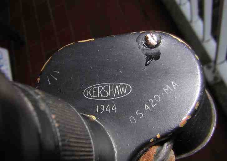

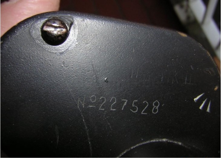

Hij ziet er goed uit naar mijn mening. Maar ik heb dan wat foto's gevraagd van de datering op de verrekijker zelf.
En daar stel ik me toch wat vragen bij. Deze datum lijkt wel geschreven op de verrekijker. Iemand een idee of dit meer werd gedaan?

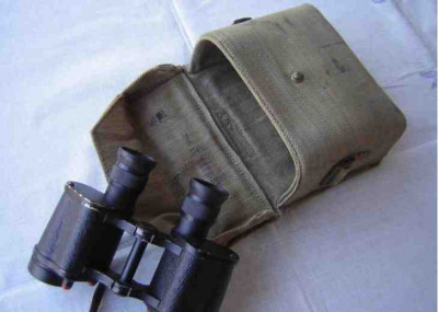

Het gaat dus om deze verrekijker.
Dit is de datering waar ik vragen bij heb...
Op deze foto is wel MK II te lezen, en deze lijkt me er wel in gedrukt.
Wat denken jullie?

De kijker is inmiddels al gereserveerd. Nep lijkt mij de verrekijker in ieder geval niet. De vraag is alleen van wanneer dateert hij precies. Deze verrekijkers zijn namelijk ook nog na de oorlog geproduceerd en niet alleen voor het Britse leger. Het Nederlandse leger heeft ze ook gehad. Dit exemplaar lijkt mij wel door het Britse leger gebruikt, er staan immers "broad arrows" op.
Uitgaande van de foto's gaat het om een Bino Prism No.2 Mk.III. Deze aanduiding is te zien op de foto. De inscriptie staat links van de "broad arrow".
Het serienummer lijkt mij inderdaad in- of overgekrast. Het kan zijn dat dit wel het originele serienummer van de verrekijker is maar op deze manier werd het er in ieder geval niet zo op gezet. Ook de inscriptie naast het rechter oculair vind ik twijfelachtig. Voor de juiste inscriptie op de Kershaw verrekijker zie; http://tedbrink.webs.com/gb14.htm . Er zijn er ook die ongemarkeerd zijn. Daar heeft dit exemplaar wel iets van weg; http://tedbrink.webs.com/gb18.htm .

Is in geen geval en MK III kijker uit wo 2, zagen er niet zo uit.
en dan bedoel ik de inscripties.
Er is gewoon een hobby bob mee bezig geweest, dus niet kopen.

Over de juiste datering van de kijker uit de advertentie ben ik niet zeker maar beweer je nu dat de No.2 Mk.III verrekijker pas in 1944 werd vervaardigd?ammo schreef:Is in geen geval en MK III kijker uit wo 2, de eerste werden gemaakt in 1944 en zagen er niet zo uit.

@ asjemenou, Over de juiste datering van de kijker uit de advertentie ben ik niet zeker maar beweer je nu dat de No.2 Mk.III verrekijker pas in 1944 werd vervaardigd?
Goed dat je dit even aanhaald, Ik heb iets verkeerd gelezen.
