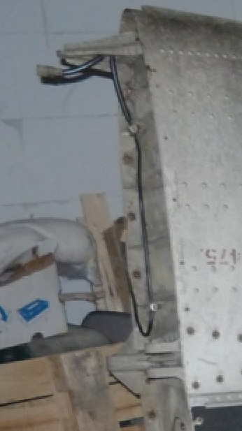

Hallo,
ik heb een groot stuk vleugel van een denk ik >Brits vliegtuig, best mogelijk WOII maar ook dat weet ik niet zeker omdat ik het niet kan identificeren:
De vleugel is 4,60 meter lang, 1,60 meter breed en 30 cm dik aan het breedste uiteinde, en aan het andere uiteinde 80 cm breed en 12 cm dik, het is deels met doek overspannen dat wel erg gescheurd is maar toch een goed beeld moet geven van de originele staat. Er staat een groot rond kenteken op met blauw-wit-rode cirkel, dacht ik Brits, en een brede gele streep.
Dit grote stuk heb ik uit de inboedel van een café-dancing waar het 6 jaar aan het plafond heeft gehangen, erg spectaculair als decoratie. Ik heb een hele hoop sites afgesurft maar dit soort items heb ik nergens gevonden, kan iemand me helpen met de identificatie, of heeft iemand nog andere tips van sites, fora of clubs waar dit item wel meer voorkomt?
Ik kan natuurlijk nog meer detail foto's geven als dat nodig is.
alvast bedankt!

Stukje uit je foto vergroot:
Ik heb geen verstand van vliegtuigtechniek maar...
Gelet op dat stukje draad dat daar loopt, als het origineel is, zeg ik naoorlogs.
In de oorlog en een flink stuk daarna was de ommanteling van elektriciteitsdraden volgens mij vervaardigd van katoen.
Dit lijkt omwonden met een kunststof, dus dat moet veel later zijn.
Is de andere kant van de vleugel in dezelfde kleur trouwens?
Ik denk dat er wel een gespecialiseerd luchtvaartforum is dat je verder kan helpen?

Re: vliegtuig vleugel
Helpt zeker!
Nooit geweten dat die tekens 'roundels' heten, leuk.
En in oorlogstijd prefereert men dus de low visibility roundels met slechts blauw en rood.
Dus klikkerdeklik kwam ik hier uit: http://en.wikipedia.org/wiki/Royal_Air_Force_roundels
En daar uit blijkt dat de roundel op de vleugel van de topic starter vanaf 1947 tot nu gebruikt wordt onder de naam Type D, ratio 1:2:3
Nou, stukje verder gekomen dan!
Nou nog een vliegtuig er aan weten te hangen, maar ik heb echt geen flauw benul!
Het is mogelijk van een de Haviland Chipmunk trainer , de gele bies over de vleugel geeft al aan dat het een trainer is en het profiel doet vermoeden dat het om een Chipumunk gaat .
Inderdaad naoorlogs.
Wat ga je er mee doen met dat vleugeldeel ?
Puck zou wel eens gelijk kunnen hebben:
DHC-1 Chipmunk Klik om te vergroten:
van FLickr:
Op beide foto's zijn de toestellen volgens mij in civiele handen.
Het zwarte vlak is het loop gebied bij de cockpit.
Het toestel is vlak na de oorlog gebouwd.
Gebouwd in Canada. De Britse versie was de T10 en geschikt voor acrobatie. (De latere Canadese versies ook)
van FLickr:
Vind ik wel heel goed gevonden Puck, super!
Vergelijk eens met de foto van Jim:
Ben benieuwd of die vent ooit gemerkt heeft dat hij een vleugel verloren heeft.
Er zal toch wel een lampje zijn gaan knipperen?
Nog vergeten te melden.Veel elektriciteitsdraad had een rubber mantel met de buitenkant katoen als bescherming. Maar elektriciteitsdraad met geheel rubber mantel bestond al en werd ook toegepast.LDO schreef: In de oorlog en een flink stuk daarna was de ommanteling van elektriciteitsdraden volgens mij vervaardigd van katoen.
