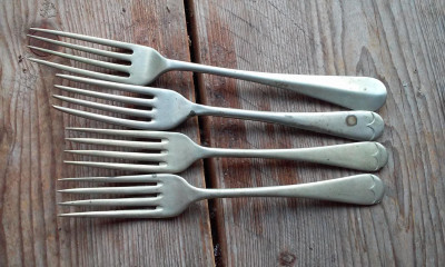

Ze zijn engels en zijn het zelfde type als de wo2 vorken
Maar er staan verder geen pijltjes op of jaartal
Iemand een idee of ze oorlogs zijn ?
engelse vorken wo2??
Re: engelse vorken wo2??
De onderste drie zijn onmiskenbaar Engels model. Of het dan meteen ook vorken in militair gebruik zijn moet de crows foot uitwijzen (omhoogstekend pijltje) Die zie ik er echter niet bijstaan.

De bovenste is van een model dat al meer dan honderd jaar in heel (Noord-)Europa in de running is. Ook het Nederlandse vooroorlogse leger had dit model met het rugje. Tegenwoordig heet het "Haagsch Hofje" maar andere namen ben ik ook al wel tegengekomen.

Correcte benaming is Broad Arrow.Erik schreef:crows foot

Ik heb zelf oorlogse exemplaren met datering en Broad Arrow en ik heb afgelopen W&PR ook na-oorlogse exemplaren gezien, maar ook deze waren gedateerd (jaren '50) en hadden de Broad Arrow. Misschien is het geen militaire verstrekking, of zelfs gewoon burger.

Heb ze bij een dumpzaak gekocht voor 50 cent perstuk
Zaten in een bak met allemaal bestek van het leger

Brits militair bestek is gewoon burger materiaal echter voorzien van broad Arrow en datum. Enige jaren geleden in Browning Barracks te Aldershot verbleven en daar hadden ze nog steeds hetzelfde bestek in gebruik en nog steeds voorzien van pijltje en recentere datum. Achteraf bleek ik niet de enige gast te zijn die geregeld in de bestek bak aan het zoeken was naar een oorlogsgedateerde!
Ik heb eens een kleine lepeltje gevonden identiek model echter niet gedateerd of voorzien van datum. Wel met de tekst rostfrei stahl !

Dus deze zouden heel goed wo2 periode zijn?
Maar dan niet militair gebruikt vanwege de onbrekende merkjes ?

Het zou heel goed ook vooroorlogs burger kunnen zijn. Maar ook na-oorlogs. iedergeval nog niet verchroomd of geheel van rvs.
Is inderdaad het meest gebruikt. Crows foot wordt in mindere mate ook gebruikt hoewel heraldisch incorrect omdat het daadwerkelijk gaat om de afbeelding van een pijlpunt.Haplo schreef:Correcte benaming is Broad Arrow.Erik schreef:crows foot
arsse.co.uk schreef:Historical Background, Publications & Notes The Admiralty Arrow, or Broad Arrow
The Admiralty Arrow, or Broad Arrow was used to identify material belonging to the British Crown. The Broad Arrow was also referred to as 'crows feet'. The mark was used on all manner of government property, and later its use was extended throughout the British Commonwealth. For instance marks on Canadian Government property frequently used the arrow surrounded by the letter "C" and was in use at least until the 1950's. No item was too small to escape the broad arrow mark.
