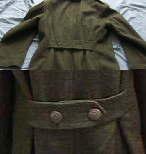

Ik heb een Franse over coat waarvan ik de ceintuur aan de achterzijde wil aanpassen naar Amerikaans model.
Dus van rechthoekig naar driehoekig. Heeft iemand hier dit al eens gedaan en zo ja, hoe ben je te werk gegaan?
Simpelweg hoeken afknippen, omzomen en vaststikken?
Je blijft dan wel de oude stiksels zien namelijk.
Of is er een beter manier?
Zie plaatje: boven Frans, onder hoe het moet worden.

Zelf geen ervaring mee, maar afknippen en omzomen lijkt me een goede zet, je kunt het oude stiksel immers ook gewoon verwijderen en dan opnieuw met de naaimachine de nieuwe vorm stikken?

Bedankt voor je reactie. Ik ben zelf niet zo heel handig met een naaimachine en het is een beetje de vraag of de naald door de dikke stof heen komt.
Maar ik ga van het weekend kijken of het mogelijk is.

erbicom schreef:Bedankt voor je reactie. Ik ben zelf niet zo heel handig met een naaimachine en het is een beetje de vraag of de naald door de dikke stof heen komt.
- steekdiepte van de naald op maximaal;
- onderdraad niet te strak spannen, dat wordt overigens proberen tot je een goed strak stiksel krijgt. Eerst op vergelijkbare stof doen! Als de onderdraad 'krult' is-ie te los en moet-ie vaster. Als de bovendraad vastloopt of breekt: losser.
Niet afknippen maar uit elkaar halen: stiksel verbreken dus en de 'riem' uit elkaar halen. Dan opnieuw in elkaar zetten maar dan natuurlijk met de hoeken in te vouwen, wat bij rechthoekige 'riemen' niet is gebeurd. Beter dan afknippen, die stof ben je dan kwijt en je hebt nauwelijks nog ruimte om het pasbaar te maken (riemen worden te kort)
Nog beter: dit project niet doen maar gewoon een nieuwe U.S. jas kopen. Ombouw blijf je zien.

Dank voor de technische uitleg! Morgen kijken of ik de juiste kleur garen kan halen.
Ik zou trouwens graag een echte U.S. jas kopen, maar deze Franse werd me wel heel goedkoop aangeboden.
Dat de ombouw van dichtbij zichtbaar is, is voor mij niet zo heel erg. Als het op 10 meter afstand maar niet opvalt ;)
