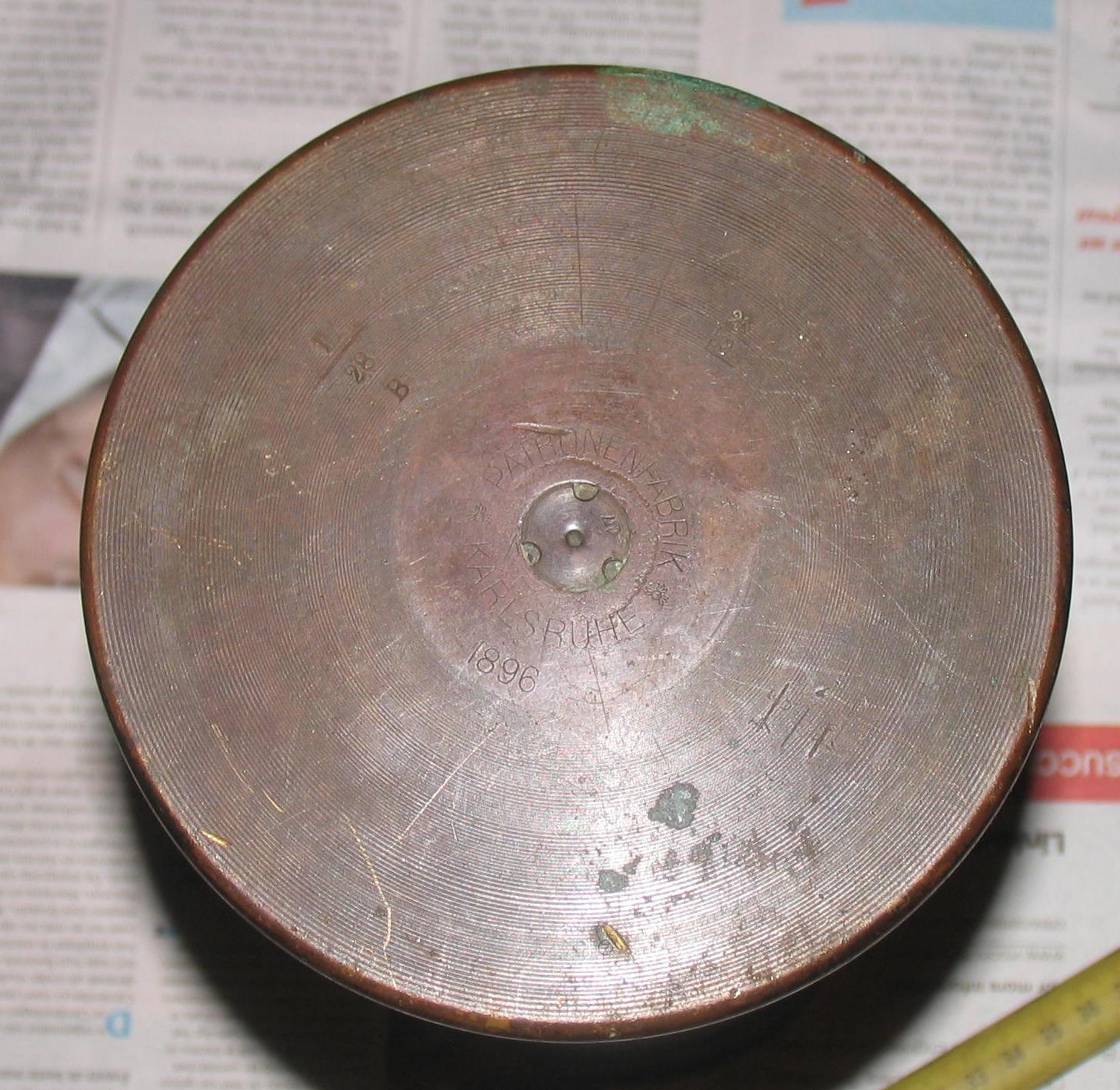

Al enige tijd heb ik de volgende huls op de kast staan, maar vraag me nog steeds af waar hij van is, en wat eventueel de waarde is. ( Hij gaat weer de verkoop in binnenkort).

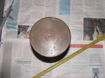

Hoogte van de huls is: 298mm.
Diameter bovenkant is: 124 / 125 mm
Diameter voet is: 144mm
Maker: Patronenfabrik Karlruhe 1896
Opvallend vind ik de leeftijd, via google vind ik enkel hulzen van 1897. Tevens vind ik de ingevreesde rand apart. Is dit gedaan met hervullingen of dergelijke?
Duitse huls 1896

Ik denk dat de rand gebogen is door een persoon erna, zoals die hulzen waar bloemetjes in worden gekerfd, trench art, dat zou dit wel eens kunnen zijn denk ik.
Zou het geen huls van de FK 96 ( n.A ) kunnen zijn?
Mvg !
Mvg !

De huls heeft Nederlandse herlaad stempels en een Nederlandse slagdop. Ik zou de precieze maten even moeten nakijken maar mijn vermoeden is dat dit een ingekorte 12 cm of 7 lang 40 huls is.

@ bart, waar kan je de nederlandse herlaad stempels aan herkennen?

Nederlandse herlaad stempels zijn er in een heleboel verschillende varianten.
In dit geval duidelijk herkenbaar:
1
28
1e partij schijvenkruit 1928
25 met de 0 in een rechthoek is ook een kruitmerk maar de precieze betekenis is onbekend.
Bart
1
28
Bart
