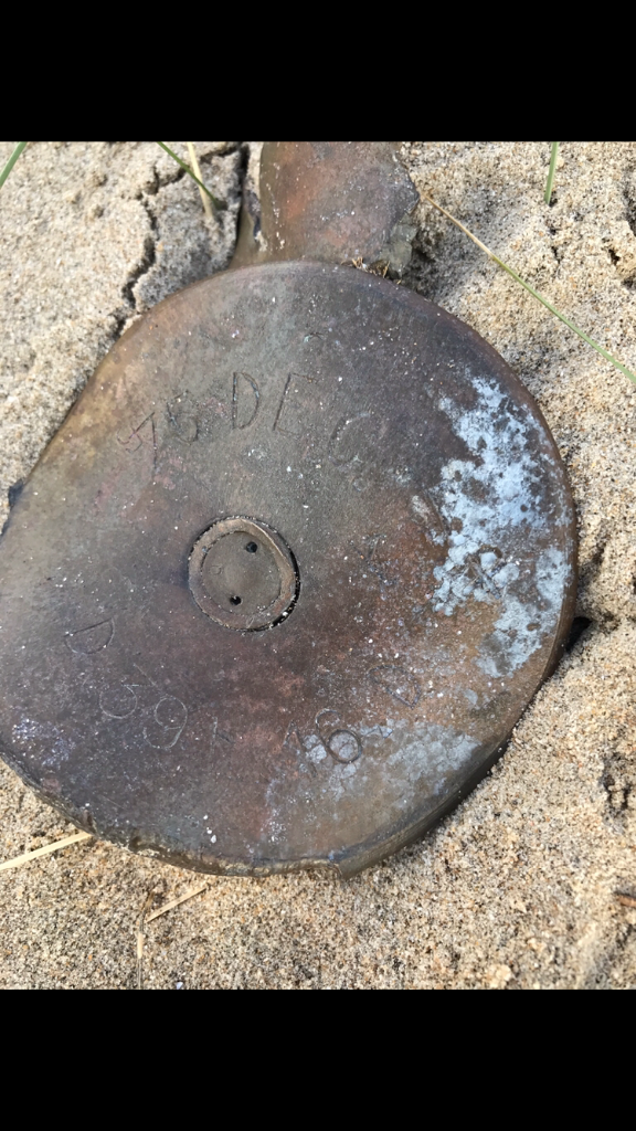

Goedemorgen,
Ik heb afgelopen 4 maanden een aantal opmerkelijke zichtvondsten gedaan. (Dit voeg ik toe bij de foto’s)
31 ‘shells’ naar mijn idee nog volledig intact en op scherp. Ik markeer ze op google maps en dan doe ik er weer zand overheen.
Ooit de eerste keer eens politie gebeld maar de 2 ‘shells’ lagen er na 3 weken nog. Ook deze weer netjes gemarkeerd en ingegraven. Ooit heb ik er 1 rechtop gezet voor de foto; nu weet ik het: Levensgevaarlijk. Toen nog niet. :(
Graag zou ik willen weten waar ik mee te maken heb, ik zelf denk flak. De afmetingen zijn zoals op foto 1
+- 4 x 12 cm. (sorry, nooit wat ernaast gelegd)
Wie heeft het verlossende antwoord? :)

ik denk dat het Duitse 37 mm pak munitie is.

Die 75 DEC huls (foto 3), is een fragment van de koperen huls uit 1916 !
Niet abnormaal om te vinden bij oude munitiedepots uit wo2, die werden na of tijdens wo2 vaak vernietigd, lees opgeblazen, zodat die overal rondvlogen, maar vooral kapot waren.
De andere lijken inderdaad de 37mm Flak of 40mm Bofors te zijn, die werden afgevuurd (zie je aan de drijfband), maar moesten inderdaad normaal ook ontploffen, wat ze niet gedaan hebben, inderdaad gevaarlijk dus nog !!!

als voorop de slaghoed zit, wat is die ‘dop’ achterop? Dat lijkt op een ontsteker oid. Iemand een uitleg mbt de werking van deze pak-37/bofors? Wat waren de type ladingen van zo’n huls?

De ontsteker hoeft niet aan de voorzijde te zitten. Deze kan ook aanbde achterkant zitten zoals die op jou foto’s. Wat eruit steekt is het lichtspoor element en de bodemontsteker.
