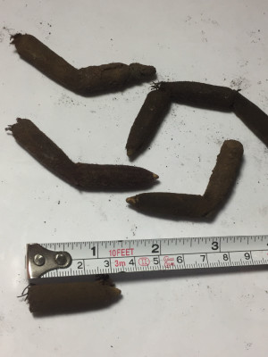

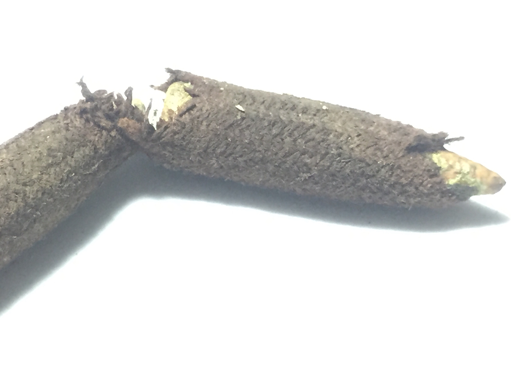

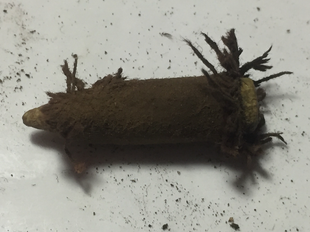

In een bosperceel (Gelderland) met metaaldetector aantal kogels opgegraven. Wie kan mij helpen te achterhalen wat en waarvan de kogels zijn. Ze zitten aan elkaar in een omhulsel van stof. Geen headstamps..
Dat heb ik zelf nog niet eerder gezien. Zie foto’s.
Wie kan mij hier meer over vertellen?

Ik zal je morgen wel ff zeggen waar het voor diende haal de stof er niet af.

Hoor graag.. alvast bedankt. Je zegt ‘stof er niet afhalen’.. zijn ze ergens mee behandeld?

Nee, maar zit een mooi verhaal aan vast en de stof zit er met reden rond. Als het eraf is zijn het enkel nog losse kogelpunten. Je ziet dit vaker met pistool kaliber projectielen en minder met geweer kaliber projectielen.
Re: Kogels met stoffen omhulsel
Ah! Broekpofverzwaring! Da's oud!
