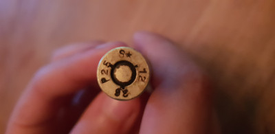

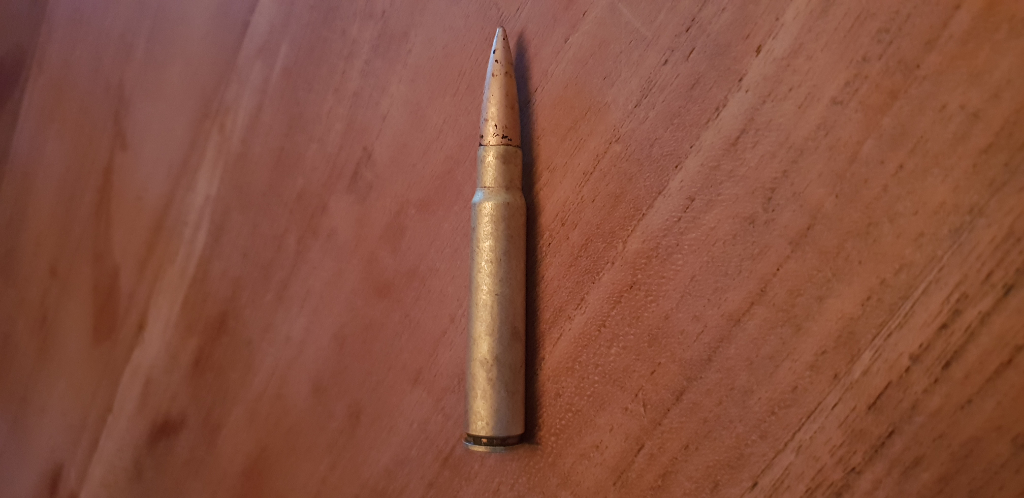

Hallo, mijn zoontje heeft deze kogel uit het water gevist: P25 S* 12 36.
Nu heb ik ondertussen gevonden dat dit een Duitse is, met buskruit, met stalen kern, uit het jaartal 1912 of 1936? Is hij nog gevaarlijk of kan hij ermee spelen? En waar ik dan benieuwd naar ben, bij welk wapen hij gebruikt werd? Ben benieuwd of iemand mij kan informeren met wellicht nog meer info. Grt

12 36 = december 1936
P25 is fabrieksafkorting = Metallwarenfabrik Treuenbritzen GmbH, Werk Sebaldushof (hla)
S* = koperen huls

Dit bodemstempel is bekend als sS uitvoering. Standaard schweres Spitsgeschos dus. Gewoon een loden kerm. Niks geen stalen kern. Bovendien niet geladen met buskruit maar met kruit gebaseerd op nitrocellulose.
De S* staat niet voor koper maar voor messing met een legering van 67% koper.
De 12 is het lotnummer, heeft niets met een maand van het jaar te doen. In 1936 zijn door deze fabriek 28 lotnummers munitie aangemaakt.

Ok, bedankt voor deze info! Weet u waar hij voor gebruikt werd, voor welk soort wapen? En is hij inderdaad nog gevaarlijk, op welke manier ? U zult merken dat ik er geen verstand van hebt :)

De patroon is nog geladen dus het is zeker geen speelgoed. Bovendien is die in Nederland gewoon vergunningsplichtig.
Qua wapens, geschikt voor elk Wapen in dit kaliber. Dus K98, gewehr41,43, mg34,42 en ga zo maar door.

Is hij iets waard? Lijkt mij dat er nog velen van te vinden zijn? Hij is nog in behoorlijk goede staat. En hoe kom ik er af?

Niks waard, eod komt niet voor een kogel denk ik...

Waarde is inderdaad nul. In nieuwstaat is het een 50-75 cent per patroon.
