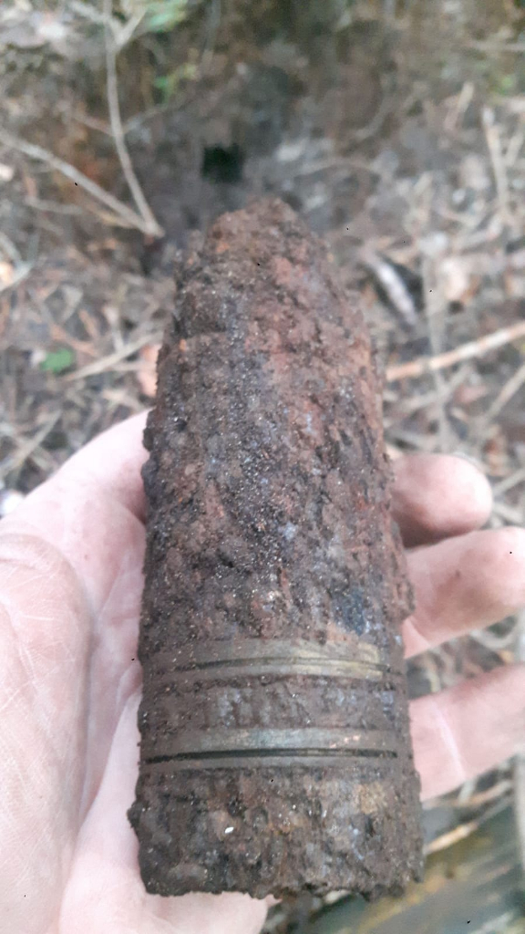

Afgelopen week tijdens zoeken met metaaldetector deze ploerten gevonden, 3stuks. Lagen enkele meters van elkaar. Wie kan helpen determineren? We dachten eerst aan 37mm AP oid maar na opmeten zijn ze 47mm breed en 14cm hoog. Zijn erg zwaar, lijkt massief. We hebben ze maar veilig weggeborgen voor mogelijk doormelden aan bevoegd gezag. Tijdens WW2 zowel Duitse als Canadese activiteit geweest.
Onderop een klein gaatje te zien van enkele millimeters. 2 drijfbanden lijken duidelijk zichtbaar.

Aan de geleidebanden te zien zijn het Franse projectielen. Ammo zal straks wel reageren met het exacte type.

racefiets schreef:Aan de geleidebanden te zien zijn het Franse projectielen. Ammo zal straks wel reageren met het exacte type.
Inderdaad Frans ,Duitse benaming 4,7 cm Pzgr 176 (f).

Apart... Frans spul, kan zo niet plaatsen wat dat op die plek moet. Is dit spul wat vol zit met gevaarlijke rotzooi of is onze gedachte juist dat het massief is? Dit even met het oog op doormelden.

Deadlock schreef:Apart... Frans spul, kan zo niet plaatsen wat dat op die plek moet. Is dit spul wat vol zit met gevaarlijke rotzooi of is onze gedachte juist dat het massief is? Dit even met het oog op doormelden.
Bedankt voor de reactie in ieder geval!
Duitsers hebben deze ook gebruikt en het ding is massief en melden moet je hem zeker want je mag deze niet hebben zonder verlof.

EOD heeft het spul meegenomen volgens de lokale politie. Was inderdaad massief, dus ongevaarlijk. Nog bedankt voor de info jongens. Hoe kom je trouwens aan die uitgebreide kennis ammo?
