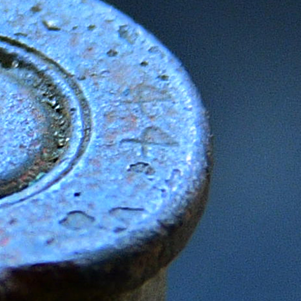

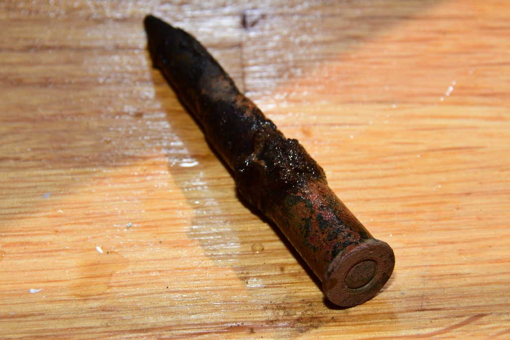

Beste,
In de nacht van 01-08-1942 stortte te Neeroeteren Belgie een Halifax MK2 neer. Na lang onderzoek hebben we de locatie kunnen vinden en zijn we begonnen met het zoeken naar stukken van deze vlieger. Tussen vele brokstukjes vonden we ook munitie. Echter kan ik niet achterhalen van wanneer deze nu juist is? De markeringen in de huls zijn RG (Royal Ordnance Factory, Radway Green, Cheshire, UK), W1 en 44 of zijn het 2 kruisjes? Daar dit vliegtuig neerstortte in 1942, kan moet de munitie uit deze periode zijn. Aan boord waren, Rcaf, Raf Raaf leden.
MVG Ron

Je patroon is een pantserdoorborende .303 patroon uit 1944.

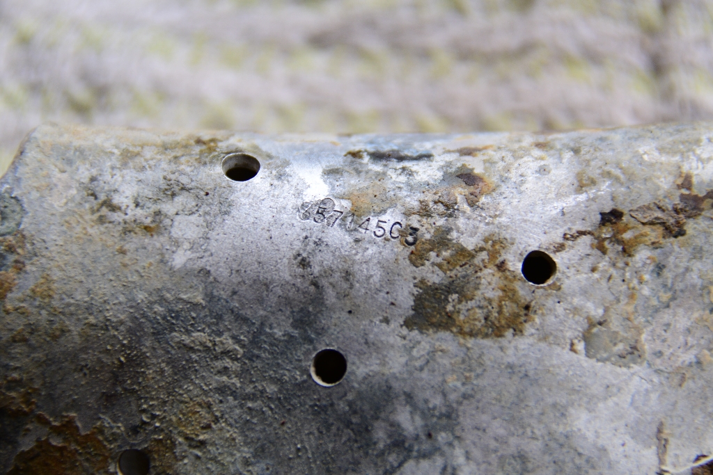

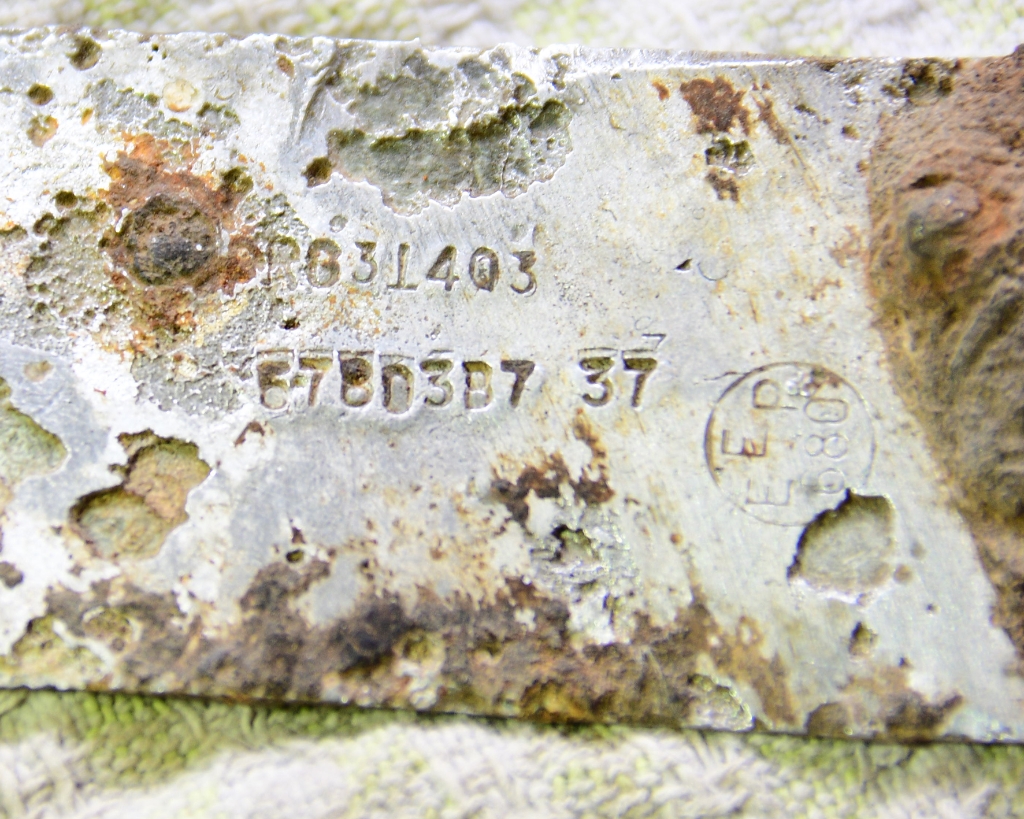

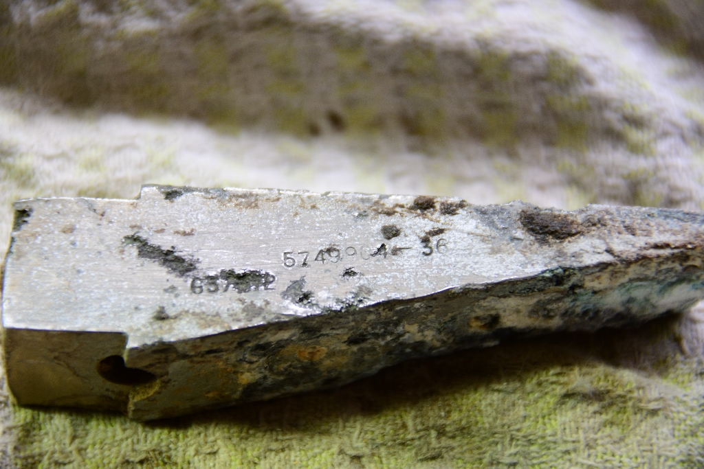

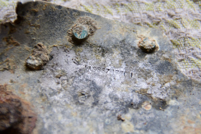

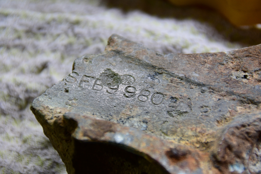

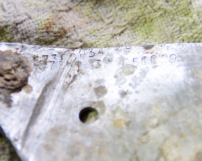

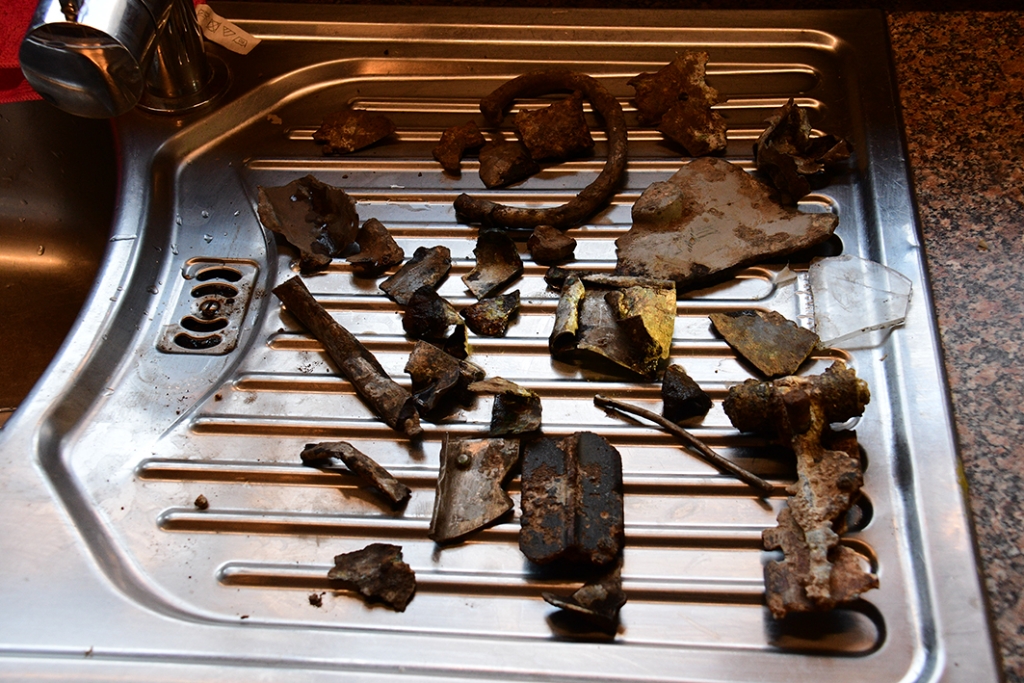

Inderdaad, het gaat wel duidelijk om een Halifax, verschillende stukken waren nog nummers op te lezen. Deze begonnen met het nummer 57, en 57 stond voor Handley page Halifax mk 1 en 2. Echter stonden er ook fabricatie nummers bij en deze waren EEP 258, wat wil zeggen dat het vliegtuig gecontroleerd werd in Preston. Maar naar de gegevens van dit vliegtuig zou dit Radlett moeten zijn. Door ooggetuigen kon ik het ganse verhaal achterhalen en vond ik ook de nodige informatie over bemanning ed.
Echter werpen die kogels een beetje verwarring in het verhaal, als deze echt uit 1944 zouden zijn kan het moeilijk om de Halifax w7718 LQ-T gaan. Maar ik heb ooggetuigen die eraan waren en zich nog alles goed herinneren en hun verhaal klopt ook met dat van een van de bemanningsleden. Zeker daar we ook deze .50 huls op locatie vonden, die wel uit 1942 is.

Interessant, mooi al die genummerde delen. Kan natuurlijk goed zijn dat er na de crash nog andere oorlogshandelingen hebben plaatsgevonden rondom die plek en er patronen uit '44 verschoten zijn. Misschien juist geallieerde aanvallen op terugtrekkende Duitse troepen richting het einde van de oorlog? Je zou eens kunnen nagaan hoe het in dat gebied verder is afgelopen qua bevrijding etc.

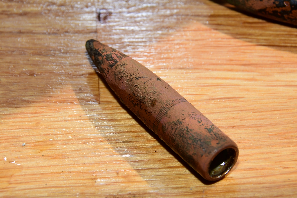

Zou je die .50 nog eens op de foto willen zetten waarbij je ook de achterkant van de kogel kan zien?

Op de eerste foto leek er een krimpgroef vrij dicht bij de onderzijde van de kogel te zitten. Zat even aan een .50 Vickers te denken maar de andere kogels laten zien dat dat nie het geval is.
