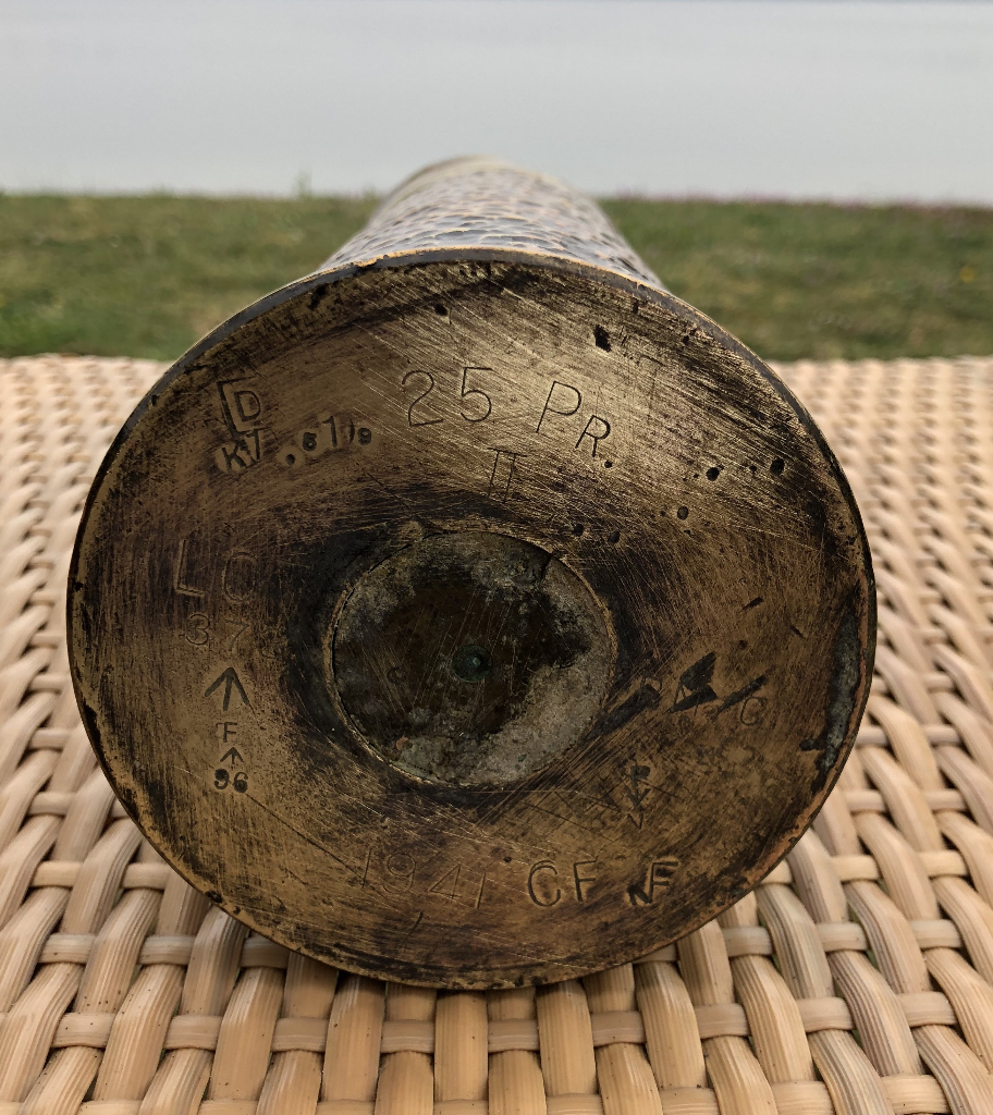

Hallo allemaal,
Mijn man heeft een kogelhuls gekregen. In de eerste plaats als decoratie, maar we vinden het interessant om te weten wat "het verhaal" erachter is. Er staat overduidelijk het jaartal 1941 op, dus hij komt uit WO II. Ik heb inmiddels een beetje geGoogled en zo kwam ik ook hier terecht.
Kan iemand iets meer vertellen aan de hand van de getallen, letters en codes op de bodemstempel? Ik vind hem behoorlijk zwaar, namelijk 1,7kg. Hoe weet ik wat voor materiaal het is? Messing? Koper?
Ik denk het volgende aan letters en cijfers te kunnen lezen:
Het jaartal 1941.
25 Pr. Wat staat voor kaliber 25-Ponder?
II
D K1 5119
LOT 373 - F - 96
PMC
PVN
CF
Groet,
Brenda

Re: Ontcijferen bodemstempel
Inderdaad een 25 ponder huls.
Materiaal is messing.
De hulsbodem is vrij dik, dus gewicht klopt wel.
Lot 373 is het lot of ook wel het partij nummer.
Indien er bijvoorbeeld een fout is gevonden is het terug te traceren naar een partij door middel van dit nummer.
PMC is RM/C en is de fabrikant van de huls.
In dit geval is het Robert Mitchell co. St.Laurend Canada.
CF is Full Charge. Volle lading. gevuld met Cordiet.
Verder zitten er nog inspectie stempels op.
Mvg/Best regards, Sipke

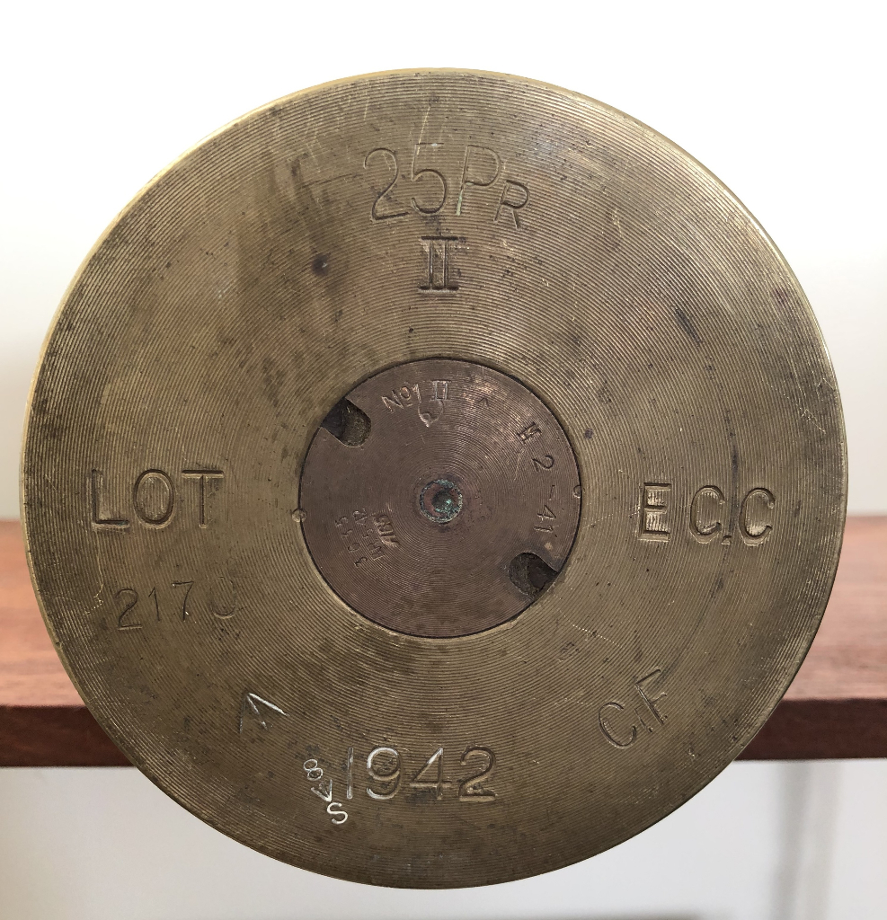

Dankjewel voor je reactie. Leuk om te weten dat hij uit Canada komt. Ik heb meteen weer een neiwe.

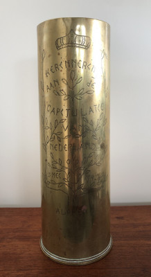

Ik heb op Marktplaats een huls gekocht om zo een mooie set te vormen met de eerste. Nu ben ik ook voor deze geinteresseerd in het verhaal. Hij heeft een hele mooie gravure met de tekst: Herinnering aan de capitaluatie van Nederland 5 mei 1945 Alphen.
Op de bodemstempel lees is het volgende:
Het jaartal 1942.
25 Pr.
II
LOT 2170
EC.C
CF
Hopelijk weet je (iemand) waar de EC.C voor staat?
Verder staan er op het binnenste rondje ook nog weer tekens:
No1 II
M 2 -41
3635
BR 5 42
A65
Hij is 19 cm hoog en weegt 1,8kg. Nog iets zwaarder dan de andere dus.
Alle info is leuk!
Brenda
