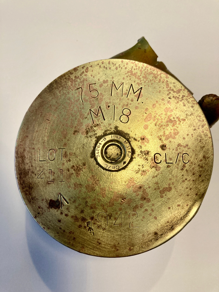

Goedemiddag!
Mooie zichtvondst wederom in de duinen.
Graag wat extra info over de afkortingen over dit (waarschijnlijk) gedumpt en opgeblazen 75mm achterkant.
Dank alvast!

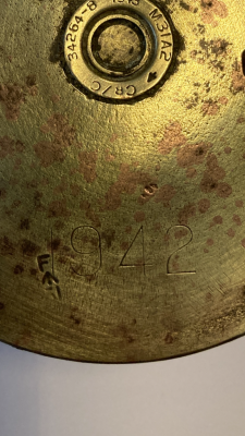

Canadese aanmaak van de 75 mm.
CL/C is Canadian (Motor)Lamp Company.
Onsteker is gemaakt door Cr/C en dat is Canadian Car Munitions Cherrier Canada.
Jaartallen spreken voor zich.
Lot nummer of wel partij nummer is 411.
Wel een leuke vondst.
Zelf zie ik ze niet zo veel.
Mvg/Best regards, Sipke

Wow! Thanks Haplo.. weer wat wijzer
[/quote]
Cr/C is filling factory.
