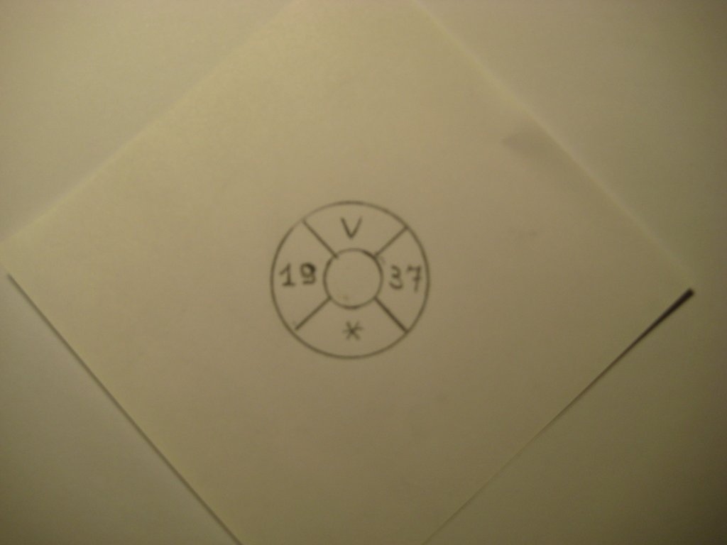

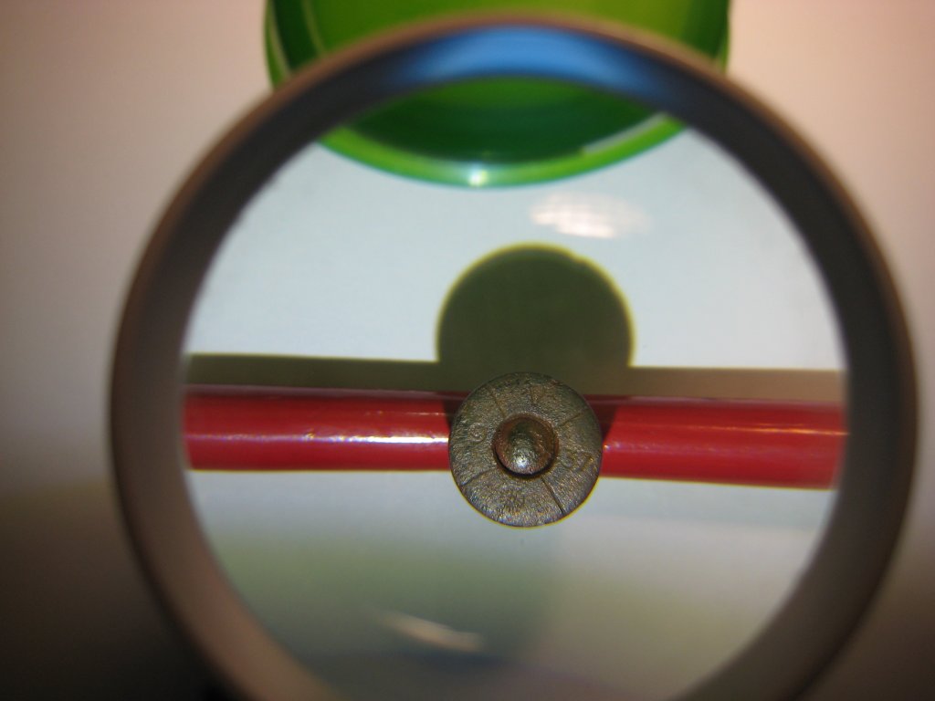

Ik heb het onderste stuk van een huls gevonden.
Boxer huls
Doormeter:
Hulsrand: 14,03 mm of 0,552 inch
Naast hulsrand: 12,51 mm of 0,492 inch
Iemand een idee over de afkomst en caliber?
Op de plaats van het sterretje (zie foto's) staat een figuurtje (?)

Re: Onbekende huls
Wat is de lengte van de huls?
Heb je het projectiel in hetzelfde gebied gevonden?
Edit: zie net dat je het over een stuk huls hebt. Kom er zo op terug.
Berichten: 2818
Ontvangen: 49 keer
Re: Onbekende huls
Met dat bolle slaghoedje vermoed ik dan je naar Oostenrijk moet kijken. Een 8x50R of 8x56R voor de Oostenrijkse Mannlicher.

Goede tip! Het gaat inderdaad over een 8x56R Mannlicher geproduceerd in mei 1937 door de Oostenrijkse Staatsfabriek te Wöllersdorf.
Bodemstempel:
V = 5e maand van productiejaar
1937 = productiejaar
logo = Oostenrijkse Staatsfabriek te Wöllersdorf
