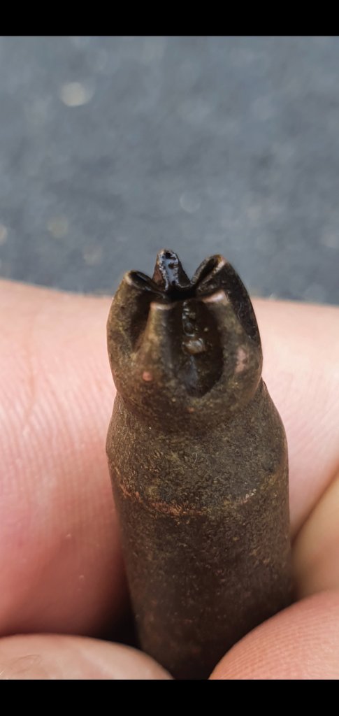

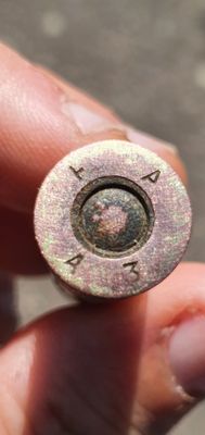

Beste forumleden,
Ik heb via wat research gevonden dat dit wss een .30 (us) smokeless blank is. Echter kan ik de stempel achterop niet terugvinden, kunnen jullie hier meer over vertellen? Ook is dit de enigste "blank" die ik naast velen patronen en hulzen heb gevonden, wat kan de reden zijn dat dit als enigste er tussen lag, je gaat niet op de vijand schieten met deze dingen? Ik hoor graag meer. B.v.d.

Bodemstempel is F A 43. Frankford arsenal en het is geen losse flodder maar een aandrijfpatroon om geweergranaten te verschieten.
