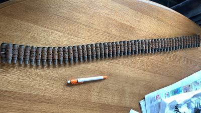

Beste allemaal,
Gisteren tijdens opruimwerkzaamheden heb ik een munitieband met ruim 50 hulzen gevonden. Op het internet zoekende kwam ik op dit forum terecht. Ik heb geen verstand van deze hulzen, maar denk bij jullie aan het juiste adres te zijn voor meer info! Vandaar mijn bericht op dit forum.
Even wat achtergrond betreffende de munitieband. Ik wist al heel lang dat deze munitieband band in bezit van de familie was, maar dacht dat deze ooit was weggegooid. Ik weet niet beter dan dat deze munitieband van mijn opa was. Nu was mij opa actief bij gewapend verzet tijdens WWII. Zou het kunnen zijn dat deze munitieband met hulzen uit deze periode afkomstig is? En kan iemand mij misschien vertellen wat het kaliber is en in welk soort wapen deze munitie werd gebruikt?
Ik heb foto’s bijgevoegd. Ik hoop dat jullie mij misschien wat meer informatie kunnen geven. Alvast heel erg bedankt voor jullie info!

Nee, dit is geen WO2 aanmaak. Het betreft het na oorlogse 7,62 NATO kaliber. Waren verschillende machinegeweren die deze band konden verschieten, maar waarschijnlijk is het met de MAG afgevuurd gezien Nederland veel met dit wapen werkt.

Hallo Martinus,
Bedankt voor je snelle reactie. Dat is een duidelijk antwoord, daar kan ik wel verder mee👍🏻.
Nogmaals dank.

Dit systeem, bestaande uit losse schakels en patronen, wordt tijdens het schieten uiteen genomen; de patronen worden uit de schakel genomen en verschoten, huls en schakel verlaten dan de mitrailleur. Iemand heeft ze dus weer in elkaar geknutseld.
De afgebeelde huls is echt Nederlands: Artillerie Inrichtingen (Hembrug)
Berichten: 2801
Ontvangen: 45 keer
Re: Vraag omtrent gevonden munitieband met hulzen
En om het plaatje compleet te maken het type schakel is de M13 schakel. En de hulzen zijn uit 1969.
