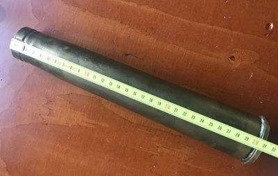

Beste Forum leden,
Ik ben in het bezit van een huls, van een 40 mm.
Mijn vraag is of dit een van de Nederlandse 40 Lang 60 of 40 lang 70 lUA kan zijn.
En of de andere aanduidingen iets meer vertellen over de productie datum of herkomst.
Vr gr Kaqua

Hallo Kaqua,
Deze is niet Nederlands, staat broad arrow op, dus geallieerd.
Mvg Johan

Bericht door Landy101fc »
Brits, met de Broad arrow. En is de ontsteker wel onschadelijk? Ziet er niet afgeschoten uit.

Bericht door Kaqua »
Inmiddels betekenis van het teken ADK gevonden, Arme Depot Karlsborg, blijkbaar een zweedse fabrikant.
D hoodletter I achter 40mm weet ik nog niet.
Ik heb geschoten met de 40 Lang 60 van de Lua.
De 40 Lang 70 was toen al operationeel.
Volgens mij zat in de 40 lang 60 daar een andere "kamer" in om de overtollige munitie te gebruiken voor oefendoeleinden.
zou de letter achter 40mm een codering voor Lang kunnen zijn /

De I is mk I .Er zit een Britse primer in de nr 18.
Ik denk dat deze Zweedse huls gemaakt is voor Groot Brittannië, vandaar de broadarrow.
