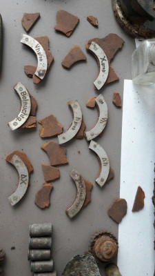

Als iemand weet wat dit is zou ik het heel leuk vinden om het ook te weten te komen
Max
Het was in de buurt van batterij olmenBertus Bunker schreef:Kan je wat duidelijker zijn over de vindtplaats ?
Was het bij batterij Heerenduin of Olmen ?
Heb nog even gezocht op internet naar vuurleidingstoestellen maar vind voornamelijk nederlads, en het meeste was al van ijzer of bakeliet geen houtBertus Bunker schreef:Dan zijn het mogelijk delen van de vuurleidingstoestellen van deze luchtdoelbatterij.
Dankjewel. Ga ik daar nog even op verder zoeken.Bertus Bunker schreef:Ik denk dat wat jij als hout aanduid in werkelijkheid bakeliet zou kunnen zijn.
Vuurleidingstoestel is inderdaad een Nederlandse benaming , de Duitsers spreken van kommandogerät waarbij veel losse apparatuur zit die te maken heeft met communicatie tussen de vuurleidingsbunker ( leitstand ) en de geschutbunkers , daarnaast maakte men gebruik van vuurleidingsradar ( Wurzburg Anton D ) en zoeklichten .
Al deze apparatuur zat deels in houten of bakelieten behuizingen.
