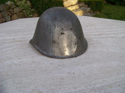

Nederlandse M34 helm opknappen
- Bertje1964
- Berichten: 148
- Gegeven: 3 keer
- Ontvangen: 5 keer
- Contacteer:

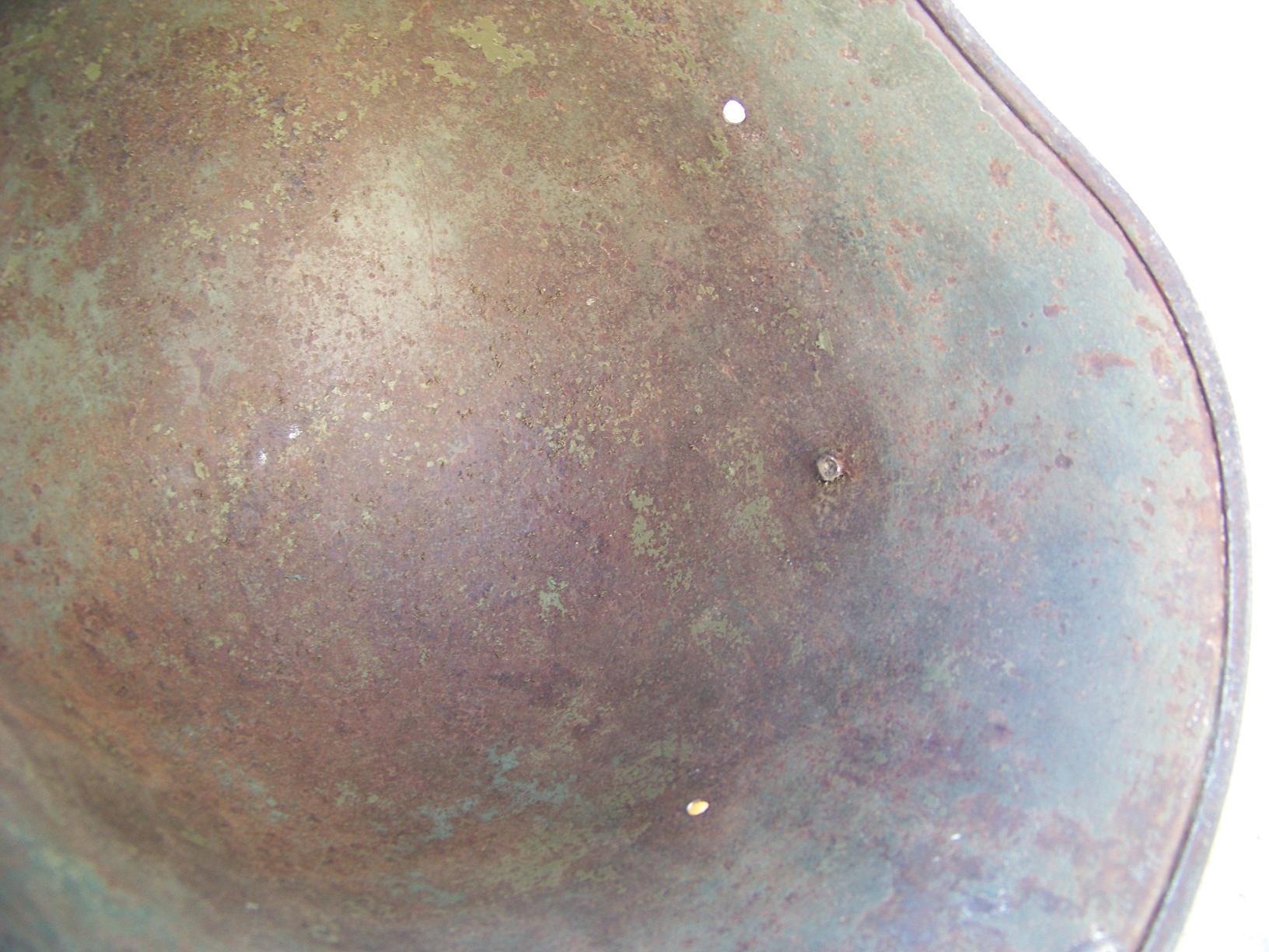

Ik zou hem het liefst in een oorspronkelijke kleur willen spuiten, dit heb ik gedaan om het metaal te beschermen.
Welke kleur benaderd de originele kleur?

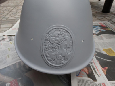

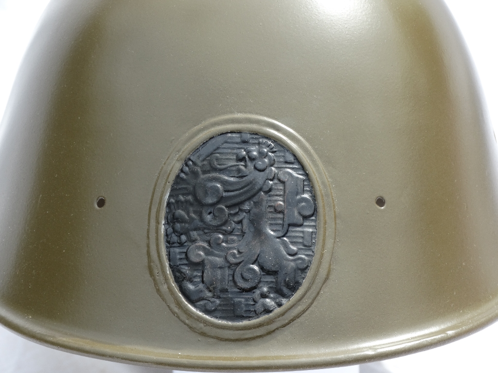

Re: Nederlandse M34 helm opknappen
Ik heb een embleem gekocht bij: http://spikehelmets.pl/gallery/helmet-p ... 08/92.html
Het was niet simpel het erop te krijgen, 100% tevreden ben ik niet, dit zou je moeten kunnen oefenen maar dat zit er niet echt in.
Dit is de helm klaar om worden geverfd.

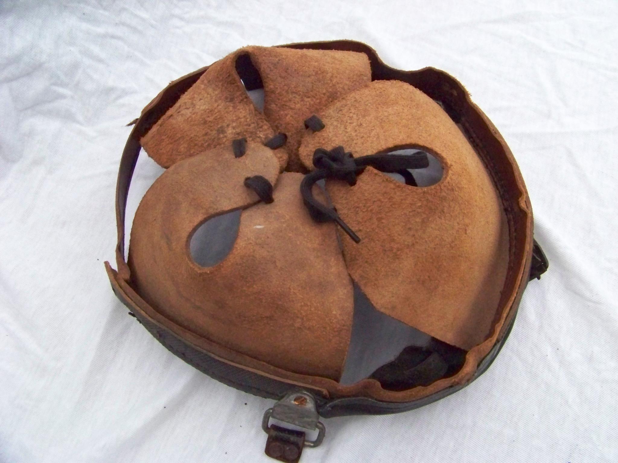

Ik heb ook al een binnenwerk kunnen vinden, nu nog klinknagels en een kinriem. Als iemand weet waar ik die zou kunnen vinden.
`Knap dat je een origineel binnenwerk hebt gevonden, ben benieuwd naar het eindresultaat!
Grappig zo'n repro helmplaat. Is deze van messing of koper gemaakt en hoe heb je 'm op de helm bevestigd?
- Bertje1964
- Berichten: 148
- Gegeven: 3 keer
- Ontvangen: 5 keer
- Contacteer:
ik denk koper, in werkelijkheid ziet hij er wat roder uit dan op de web site: http://spikehelmets.pl/gallery/helmet-p ... 08/92.html
Is erp gezet middels hardsolderen. Een paar dagen na het solderen sloeg het plaatje al groen uit, waarschijnlijk het effect van de hitte tijdens het solderen, daarom heb ik het schoon gemaakt en mee gespoten.
Ik kan me niet voorstellen dat je het er nog vanaf kunt krijgen met een bajonet.
ik heb nog iets gelezen im het boek van Joode, op blz 50:

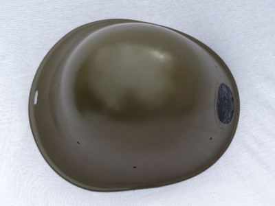

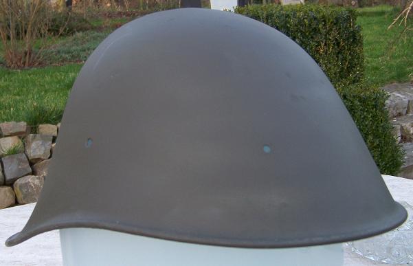

Ik heb de verf gehaald en de binnenkant al eens gespoten.
Ik het eerder genoemde recept laten gebruiken op een AkzoNobel machiene. Ik weet niet of dit de juiste kleur is, is dit niet iets te bruin?
Tja, foto's en kleuren op internet...
Als je het juiste recept hebt gevolgd en inderdaad gedaan op die machine, moet de kleur eenvoudig wel goed zijn. Ik zie op jouw foto trouwens wel heel veel glans, is er een industriele verharder bij gedaan? Het eindresultaat moet een duidelijke groene kleur zijn in ei-glans.
De verf niet goed roeren voor het aanbrengen kan overigens ook glans opleveren.
de foto is gemaakt bijna direct na het spuiten, ik heb 100ml in een spuitbus laten doen. Misschien was het te koud om te spuiten want de spuitkop verstopte nog al snel, de glans komt wel goed dat is wel eiglans. Ik ben spijtig genoeg de bon kwijt geraakt waar het gemaakte recept op stond, ik had verwacht dat er een sticker op het blik of de spuitbus zou komen, dus eigenlijk kan ik nu niet met zekerheid zeggen of ik effectief gekregen heb wat ik gevraagd heb. Ik deel graag mijn ervaringen op dit forum dan kan een ieder er wat van leren.

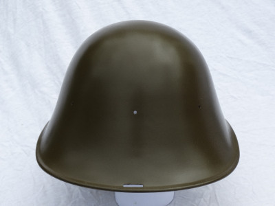

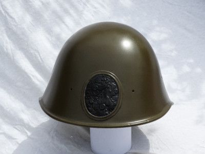

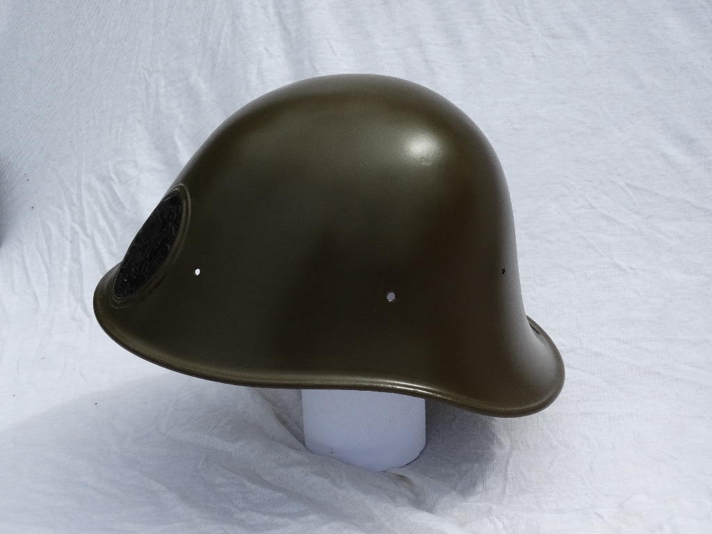

Eindelijk tijd gevonden om mijn helm verder af te werken.
Eindelijk was het warm genoeg om hem te spuiten.
