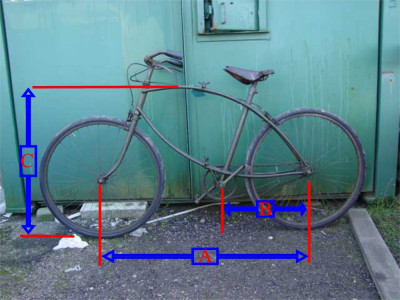

hieronder even een plaatje met de maten die ik nu zoek
A - hart op hart afstand van vooras tot achteras
B - hart op hart afstand van trapperas tot achteras
C - hoogte frame tot aan de grond
Thanks!
Paul
Thanks!
Paul

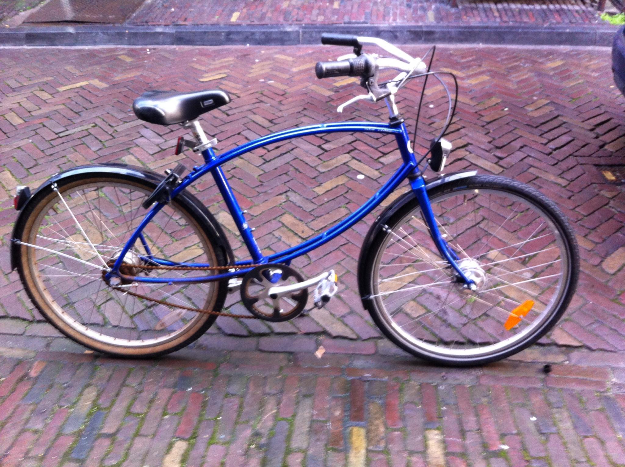

Hieronder een foto van mijn donor.
is er iemand in de buurt van Zwolle/Deventer waar ik wat kan vergelijken/opmeten?
Thanks,
Paul

Is een echte Britse parabike van Pashley!
Heeft deze fiets ook 26 inch banden? Lijkt zo een stuk kleiner. Deze fietsen zijn in 3 maten gemaakt heb ik begrepen. Maar de 19" frames schijnen de hoofdmoot te zijn. De banden heb ik in een revieuw net gelezen zijn ook 26 inch.

inderdaad, het is een Pashley.
ik vond hem ook aan de kleine kant, daarom de A B C maten (zie hierboven) eerst gecheckt en die komen vrijwel exact overeen!
wielen zijn ook 26", alleen alu velgen, dus op zoek naar de stalen versie.
binnenkort de zaag erin om een scharnier te plaatsen.
Paul

Re: BSA Folding Bike
Behalve wielen; ander zadel, ander stuur,remmen, BSA tandwiel (46 tanden) en trapper arm beide voorzien van inschuifbaar pedaal.
