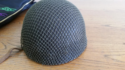

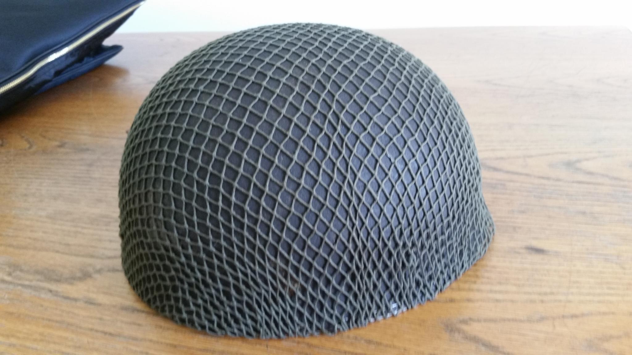

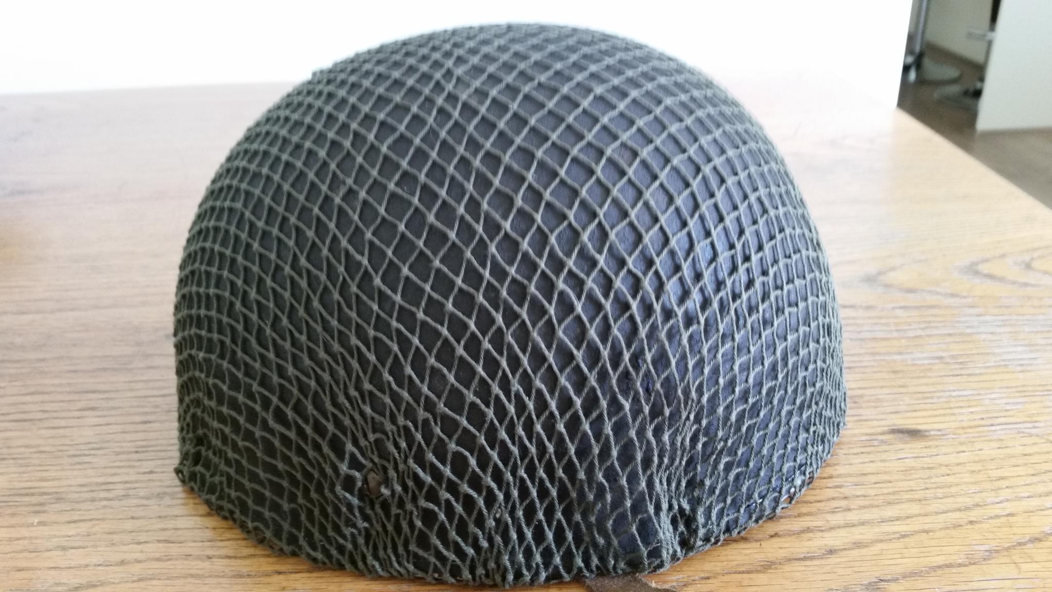

Ben van plan een Britse parahelm te verkopen.
Wie weet hier de volgende dingen over:
- Is de helm origineel ?
- Wat zou de waarde kunnen zijn ?
Ik stuur er wat foto's bij.
Alvast dank.
Alvast dank.

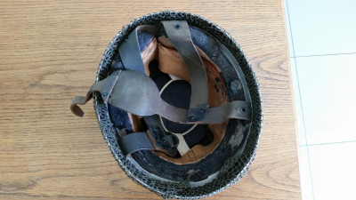

De helm lijk mij zo op het oog orgineel.
Hierom:
Fabrikant G&S heeft alleen tijdens de oorlog een beperkt aantal airborne helmen gemaakt. De meest van die helmen zijn mogelijk alleen in de opslag geweest.
De klinknagels zitten op een manier geklonken zoals G&S de meeste van hun helmen hebben geklonken.
Bij de rechterstrap is de klinknagel links hoog en de tweede rechts laag. (Bij BMB net andersom) Bij de linkerstrap zijn de twee klinknagels naatelkaar boven geplaats en 1 klinknagel in het midden onder. (Bij BMB net andersom)
Ik had graag wat meer detail opnames van de binnenkant gezien.
B G&S zitten de twee straps aan de achterkant naast elkaar. (Bij BMB gekruist)
Zover ik kan zien een correcte G&S helm. In mooie staat.
Maar dat zijn ze meestal omdat de meeste niet gebruikt zijn.
Voor verschillende verzamelaars zijn G&S helmen daarom niet interessant.
Kleine maat drukt in de prijs. (6 ) Want op een pop kan je hem dan meestal niet zetten.
Maar ik zou hem eerst in mijn handen willen hebben om een definitief oordeel te geven.
De metalen band binnenin behoord van aluminium te zijn.
Ik zou er graag een willen maar meestal vraagt men in mijn ogen een belachelijk hoge prijs.
Hierom:

Mischien handig om er bij te vermelden waarom de helm fake is!John8 schreef:Jammergenoeg net als uw andere helm een kopie.

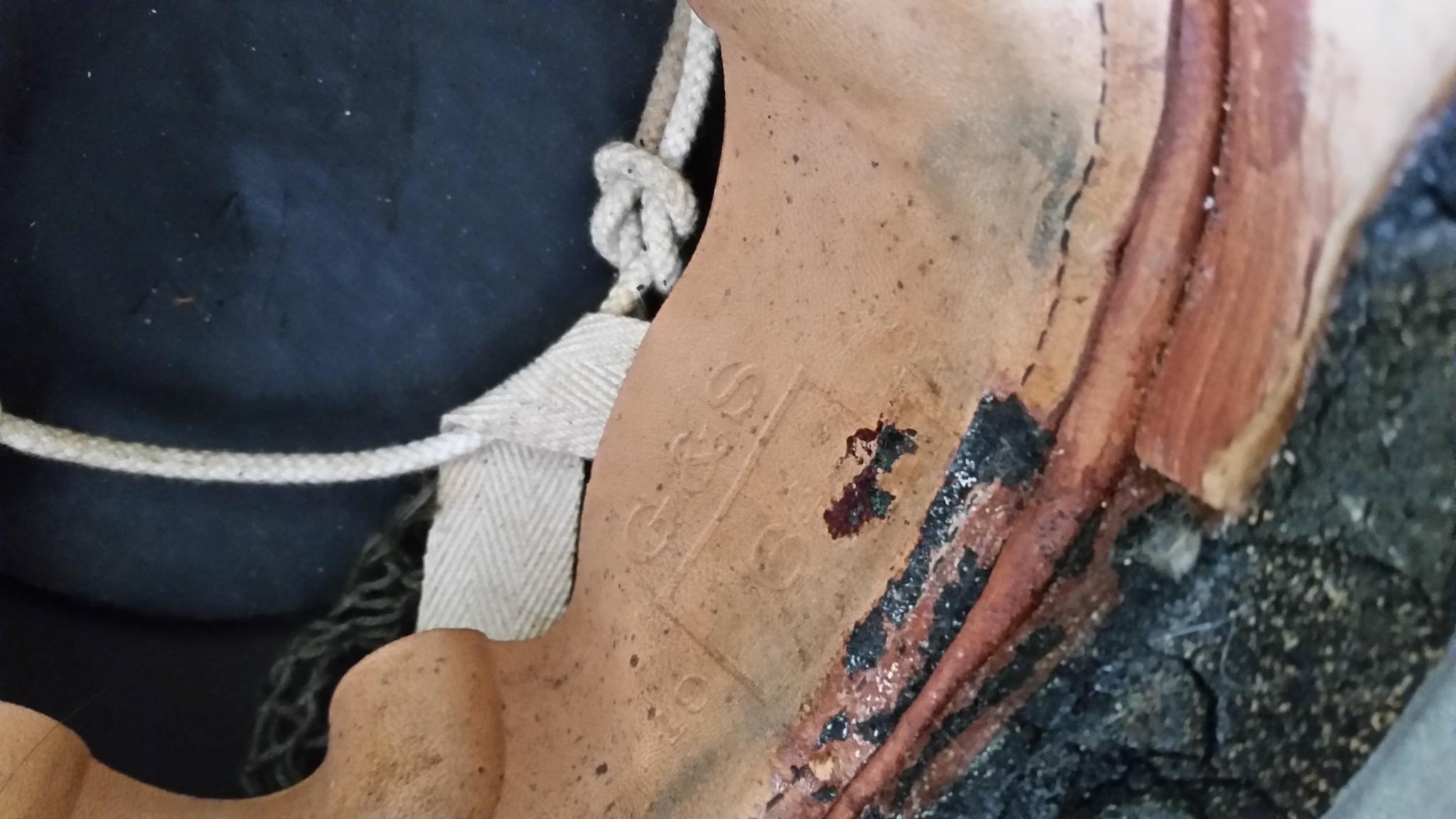

Hallo, ik dacht dat dit duidelijk was als je nog maar de binnenkant bekijkt.
De celrubber vertoont serieuze gebruikssporen, die krijg je door :
1) Veroudering, blootstelling aan zonlicht, ozon, warmte of een combinatie hiervan.
2) Haarlak of dergelijke + lucifer, dus om er ouder te doen uitzien...
Lederen liner bevat stempel die bestaan heeft, maar dat leder ziet er dan in tegenstelling tot celrubber echt nieuw uit.
Met uitzondering van de bruine smeer om het er toch wat ouder te doen uitzien. Het spierwitte koord en linnen die je ziet is ook gewoon nieuw.
De kinriem is ook niet correct.
Goed geprobeerd, maar zoek eens een origineel exemplaar op.
Re: Britse Parahelm
Kinriemen zijn correct voor een G&S helm niet voor een BMB helm.
Dat G&S helmen er nieuw uitzien komt omdat ze voornamelijk niet gebruikt zijn. Meestal in opslag. Dit deed men door de helmen opelkaar te stapelen. Het Leer wat in contact komt met de metalen helm eronder verkleurd meestal donkerder.
In een G&S helm zit helemaal geen rubber. Het betreft dik vilt met een teerachtige laag. Deze laag (Ik heb een BMB helm uit 1942 met dezelfde 'rubber") Deze laag droogt uit en brokkelt en scheurt.
Aanrader is het boek: British airborne headdress:
http://www.sofmilitary.co.uk/british-ai ... duct,15516

Het helmnet is een Nederlandse versie van de Britse "face veil" en naoorlogs.
