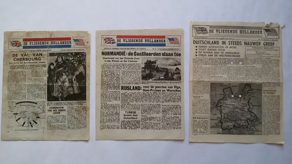

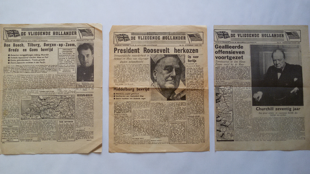

Onlangs heb ik een map vol met WO2-gedateerde kranten, knipsels, pamfletten, ondergrondse kranten, flyers en Geallieerde en Duitse propaganda gekregen. Daar zaten onder meer 17 exemplaren van De Vliegende Hollander bij, en wel de volgende edities:
1944: 23 maart (no. 24), 8 juni (no. 35), 15 juni (no. 36), 29 juni (no. 38), 3 augustus (no. 43), 13 oktober (no. 58), 30 oktober (no. 65), 8 november (no. 70), 30 november (no. 81), 1 december (no. 82).
1945: 9 maart (no. 114), 17 april (no. 128), 20 april (no. 129), 23 april (no. 130), 4 mei (no. 137), 7 mei (no. 138), 10 mei (laatste nummer).
De meeste lijken mij zonder meer origineel maar er vallen me een paar dingen op, onder meer het afwisselende gebruik van kleur in de kop en de verschillende formaten. Ik weet dat enkele edities verschillende keren opnieuw zijn gedrukt, met name het laatste nummer dus ik vraag me af of dit exemplaar ( en de rest) origineel is?

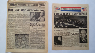

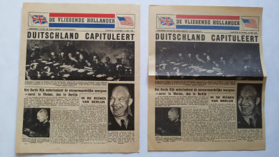

Nog wat foto's van de laatste nummer. Hieronder ligt het links, met rechts een exemplaar dat ik al enige tijd heb en waarvan ik uitga dat het een herdruk is:

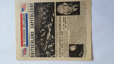

En tenslotte nog een foto van het exemplaar dat in de map zat:
Ik zou graag weten of/hoe ik kan zien of het een originele of nadruk betreft, dit papiermateriaal is nieuw voor me.

Zover ik weet zijn er inderdaad uitgaven geweest die een kop hebben die in twee kleuren is gedrukt. Rood en blauw. De twee kaders en de tekst "De Vliegende Hollander" zijn in het zwart. Zwart is geen kleur maar dit terzijde.
Het laatste nummer, 10 mei 1945 heeft een kop met de twee kleuren rood en blauw.
Ook is het papier hiervan gladder dan de exemplaren welke alleen in zwart gedrukt zijn.
Ik wil niet te technisch klinken maar kleurendruk vereiste toen ook al een ander procedé en papier dan een zwarte éénkleuren gang. Het is goed mogelijk dat de kleurenuitgaven op een andere drukpers werden gedrukt.
Zowel de zwarte als de kleurenexemplaren zijn in offset gedrukt. Je mag er dus geen "moet" in voelen. Als je dus met je vingers over het papier gaat dan mag je de tekst niet voelen.
Voor wat de kleurenexemplaren betreft, hiervan heb ik slechts het laatste nummer van 10 mei 1945.
Zo vanaf de foto gezien lijkt mij het ongevouwen linkse exemplaar het origineel.
Je zou het papier waarop deze is gedrukt eens kunnen vergelijken met het papier van de overige kleurenexemplaren.
Van dit laatste nummer bestaan inderdaad diverse herdrukken. Deze herdrukken waren of zijn populair op bevrijdingsfeesten. Ze werden of worden dan uitgedeeld aan het publiek. Als ik mij goed herinner dan is er ooit boven Den Haag een herdruk uitgestrooid door een DC3 van de Dutch Dakota Association. Dit kan mogelijk in mei 1995 zijn geweest.

Dank voor de informatie, dat is al heel wat meer dan ik wist! Ik ga zo eens even de bladspiegels even bekijken. Het papier van de 'gekleurde' exemplaren is inderdaad iets gladder dan de z/w edities.

Hoewel het formaat van het papier soms afwijkt van elkaar is de bladspiegel (het formaat van de kop) van de z/w edities inderdaad hetzelfde, 21 cm breed.
De enige gekleurde editie die afwijkt van de andere is die van 23 maart 1944. Het papier is wat gladder dan de rest, het heeft een iets 'rozige' tint (zichtbaar op de bovenste foto, links) en de kwaliteit van het drukwerk lijkt wat minder.
Voor alle exemplaren geldt dat de text niet voelbaar is.
