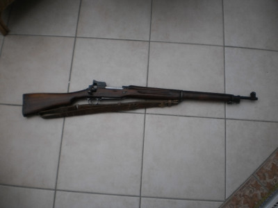

Gisteren heb ik een Amerikaans P17 geweer aangeschaft. Is ook in WW2 gebruikt dus mag hier worden voorgelegd.

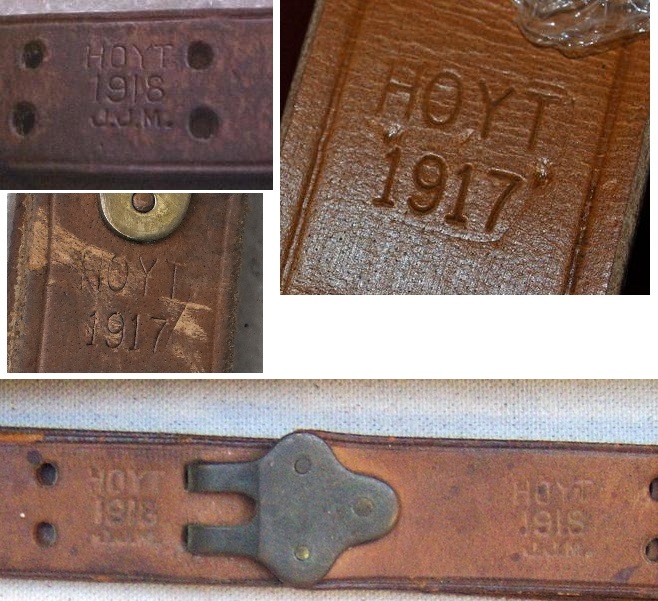

Het wapen ziet er netjes uit maar ik vertrouw de riem niet helemaal. Hij is keurig ´1917´ gestempeld maar het leer ziet er niet echt oud en gebruikt uit. Is hier van bekend dat deze riemen worden nagemaakt ?

Lederen M1907 Sling wordt inderdaad nagemaakt, maar het is op (deze) foto's maar moeilijk te zien of de sling origineel is of niet..
Je zou'm moeten kunnen vergelijken met een 100% origineel exemplaar, zeker wat de markering en rivets betreft...
Voor een WO1 HOYT makelij zou ik er ook een inspector's markering bij verwachten
Ik denk repro

Sluit ik me bij aan.johan willaert schreef: Ik denk repro
Links boven en onder een origineel slagstempel van HOYT, daaronder die van jou en rechts degene die Johan vond bij Gunauction.
De repro stempels zijn aanmerkelijk dunner, de O is ovaler geworden en de onderste 3 letter codes ontbreken.
Inspector?
Of een contractor van Hoyt die deze vervaagdigde?
Er zijn verschillen in de onderste codering te vinden in ieder geval.
Bij de rerpo's lijkt de horizontale afwerkrand ook aanmerkelijk meer naar binnen te liggen.
Bij de originele ligt de 'streep' vlak bij de rand.
Jammer, er zit veel prijsverschil tussen een originele en repro sling zie ik.
Maar verder een mooi stuk hoor, gefeliciteerd.
