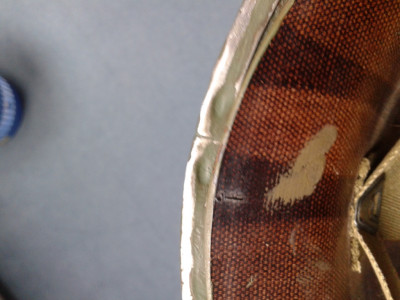

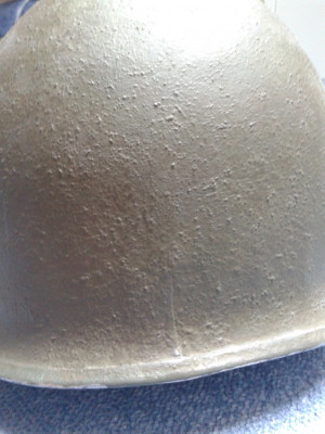

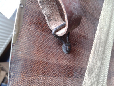

Goedemiddag allen,
Ik heb lang geleden op een marktje ooit deze helm weten te kopen en was nu wel eens benieuwd of het misschien over een origineel WO2 exemplaar zou kunnen gaan. Kan iemand mij dit vertellen aan de hand van de foto's? Ik ben namelijk een leek op het gebied van US militaria, Alvast bedankt! :)
Met vriendelijke groet,
Gregory

Helm is een oorlogsproductie Fixed Bails Front Seam , heeft stress cracks zo te zien. Verf durf ik niets over te zeggen. Maar mijn kennis in deze is slechts basic. Kijk hier eens:

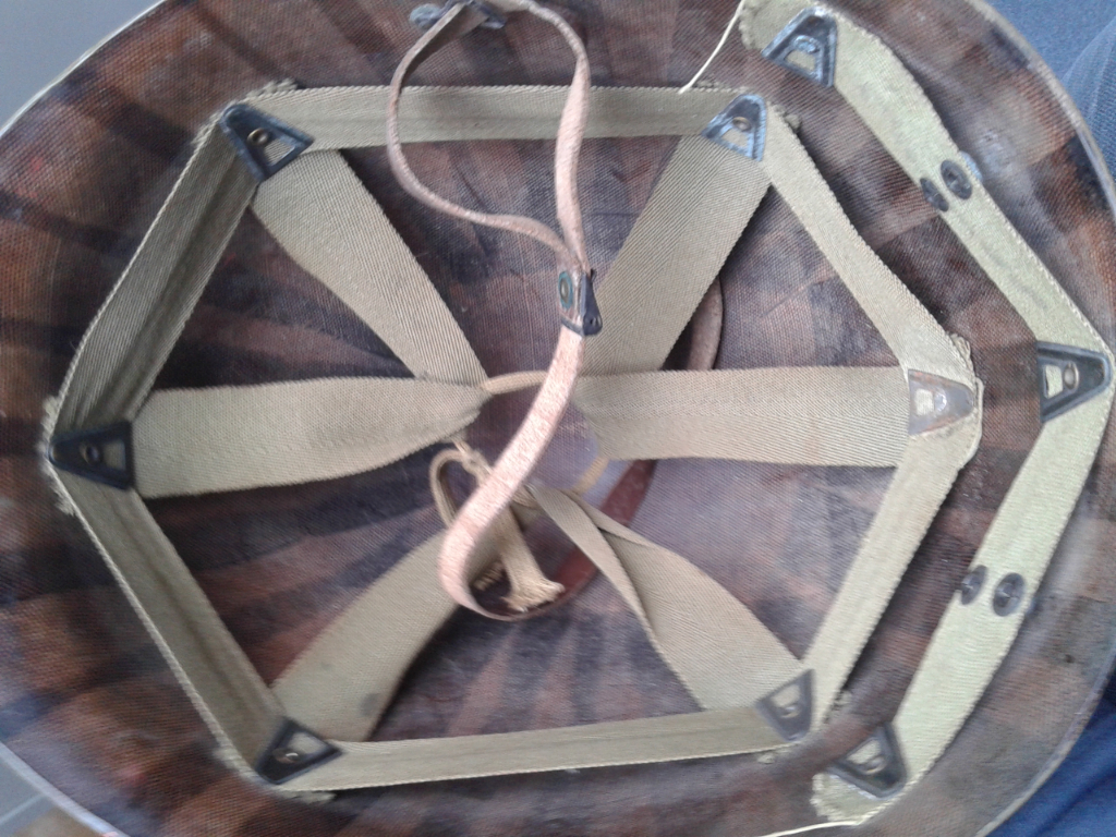

Bedankt Voor uw reactie en de handige site! Als ik deze moet geloven heb ik inderdaad wel degelijk een helm uit de WO2 periode. Het binnenwerk vindt ik zelf wat lastig om te beoordelen, misschien iemand dat er meer van kent? Wat is de waarde van een originele wo2 US medic helm? Alvast bedankt.

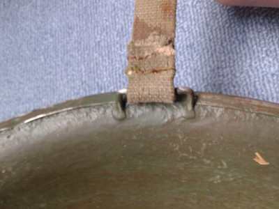

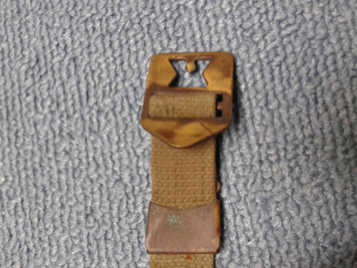

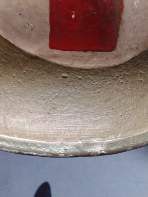

Helm is WO2 US productie

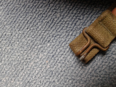

Straps lijken mij niet origineel aan de helm
Helm is overschilderd; de medic markeringen lijken me niet origineel WO2
Liner ziet er mij WO2 US productie uit, het logo van de maker zou je binnenin de shell moeten zien.
Ook de liner ziet er mij herschilderd uit.
Het geheel lijkt mij eerder een originele helm die door een verzamelaar or re-enactor geschilderd werd

Hoe kan u zien dat de medic markeringen niet origineel WO2 zijn? (Gewoon uit nieuwschierigheid, zodat ik dit in de toekomst ook kan herkennen :) .) In welke prijsklasse zou u deze helm plaatsen? Al erg bedankt voor uw antwoord!

Gregory schreef:Hoe kan u zien dat de medic markeringen niet origineel WO2 zijn? (Gewoon uit nieuwschierigheid, zodat ik dit in de toekomst ook kan herkennen :) .) In welke prijsklasse zou u deze helm plaatsen? Al erg bedankt voor uw antwoord!
Originele medic helmen zijn extreem zeldzaam , na oorlogs geschilderde vind je nagenoeg op elke website.
Geschilderde tekens op helmen zijn heel moeilijk te authentificieren. Soms bijna onmogelijk.
Stap 1 is uiteraard naar de basis te kijken. Is de helm zelf ok , heeft die de originele kleur. Wat hier al niet het geval is. Dus over and out.
En dan nog zal je volledig goeie helmen vinden met na oorlogs aangebrachte rode kruizen. Dan wordt het puur een kwestie van kennis , ervaring en buikgevoel.
Omdat deze helm helemaal niet de eigenschappen heeft die ik op een originele geschilderde helm zou verwachten en er totaal anders uitziet dan de originele helmen die,ik in de laatete 40 jaar heb gezien.
De enige manier om potentiele originele helmen te herkennen is er vele tientallen in handen houden en bekijken... vraagt veel tijd en ervaring
