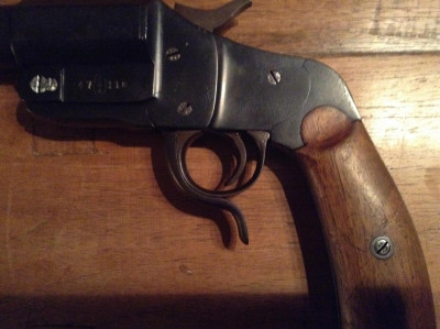

Kan iemand mij vertellen of de hebel herblauwd is geweest
seinpistool

Re: Kan iemand mij vertellen of de hebel herblauwd is gewees
zou graag wat meer info hebben leuk dat je antwoord maar ben er niet veel mee.
En of iets herblauwd is ruik je niet. Misschien op het moment dat hij uit het zuurbad komt maar daarna echt niet meer.
Als ik kijk naar de afwerking dan zou mijn eerste ingeving zijn dat hij herblauwd is. De schroeven zijn niet vlak meer, het oppervlakte ziet er ruw uit in plaatst van gepolijst. Net alsof hij heel licht gestraald is voordat hij geblauwd is. Dit is een manier om kleine onregelmatigheden onzichtbaar te maken. Is die glad gepolijst dan zie je ieder randje en ieder plekje waar teveel materiaal is weg gehaald.
@ Racefiets hij is inderdaad niet glad meer eerder ruw. wist dat ze het deden bij de k98 en andere varianten om de waarde te laten stijgen maar voor een dom seinpistool dacht ik dat ze de moeite niet zouden doen. Indien ik zeker weet dat hij herblauwd is gaat hij in de verkoop.
Ja met die glimmende schroeven erbij ziet het er verdacht uit.
Het blauwen is een maatregel om het wapen te conserveren. Niet om de waarde te laten stijgen. (neven effect)
Als een wapen in gebruik is en blijft en de blauwing is aan het slijten kan de bezitter van het wapen er voor kiezen deze opnieuw te blauwen.
Het hoeft echt niet te zijn om verzamelaars om de tuin te leiden. het is weer een stuk van de geschiedenis van het wapen.
Even met de gunblue erover en het is weer klaar!Edgar schreef:Ja met die glimmende schroeven erbij ziet het er verdacht uit.
Zie ook: https://www.birchwoodcasey.com/Refinish ... -Blue.aspx
Voor de verzamelaars: kijk in deze site even hoe een wapen eruit ziet als het op deze wijze herblauwd is! Het nieuwe uiterlijk kán een aanwijzing zijn dat het wapen nadien is herblauwd! En met 'nadien' wordt dan bedoeld: na z'n effectieve tijd als militair uitrustingsstuk.
Uiteraard worden wapens in het leger ook herblauwd als het fabrieksblauw teveel gesleten is.
Overigens tref ik in het leger wel vaker wapens aan met glimmende schroeven (niet zo vaak trouwens) Het kán erop duiden dat iemand nadien het wapen heeft 'gerestaureerd' maar dat kan natuurlijk ook tijdens de effectieve diensttijd zijn gebeurd. Hetgeen dan hoort bij de militaire geschiedenis van het wapen.
??Peanut schreef:Vaak kan je het wel een beetje ruiken, ruikt een beetje ranzig zo te zeggen.
Wapens worden electrisch geblauwd of middels een opgewekt roestproces zoals met zuur (zoals de hierboven genoemde gun blue) In beide gevallen ruik je dat niet of het zou een wat zurige lucht moeten zijn met veel fantasie.
Er wordt ook wel eens geblauwd door het stuk onder te dompelen in de hete olie. Ook dat laat niet echt een ranzige geur na.
Het ranzige wat je wel eens aan een wapen kan ruiken is vaak het preserveervet.
Waar ik heb het over had was dit spul
http://www.ebay.co.uk/itm/Ballistol-Kle ... 1139597958
Dat stinkt behoorlijk! Dus ik loop niet zomaar wat uit me nek te kletsen.
Het blauwen uit een tube is wel even wat anders dan elektrolytisch blauwen, uit de tube blijft niet zitten veeg je met 2 olie poetsbeurten zo weer weg.En idd peanut het chemische goedje ''Gun blue'' stinkt naar rotte eieren, het is een lap middel voor kleine plekje die beschadigd zijn op een wapen ...materieel etc.
Op het moment dat je het gebruikt ruik je het wel ja. Maar na langere tijd? Ik ruik het niet in ieder geval. Overigens heb ik dit ook gebruikt, alweer een heel tijdje terug. Er zijn betere merken.peanut schreef:Waar ik heb het over had was dit spul
Warm blauwen met caustic soda geeft een veel mooier en duurzamer effect.
Niet echt iets waar je even aan wilt gaan beginnen als je er geen ervaring mee hebt. Het is hetzelfde proces wat een goede wapenhandel gebruikt. Probleem is alleen dat nog maar weinig handelaren dit doen omdat het echt rotzooi is waar mee gewerkt wordt. Je kan er alleen wel het mooie diepblauw mee maken als je het proces goed onder de knie hebt.
