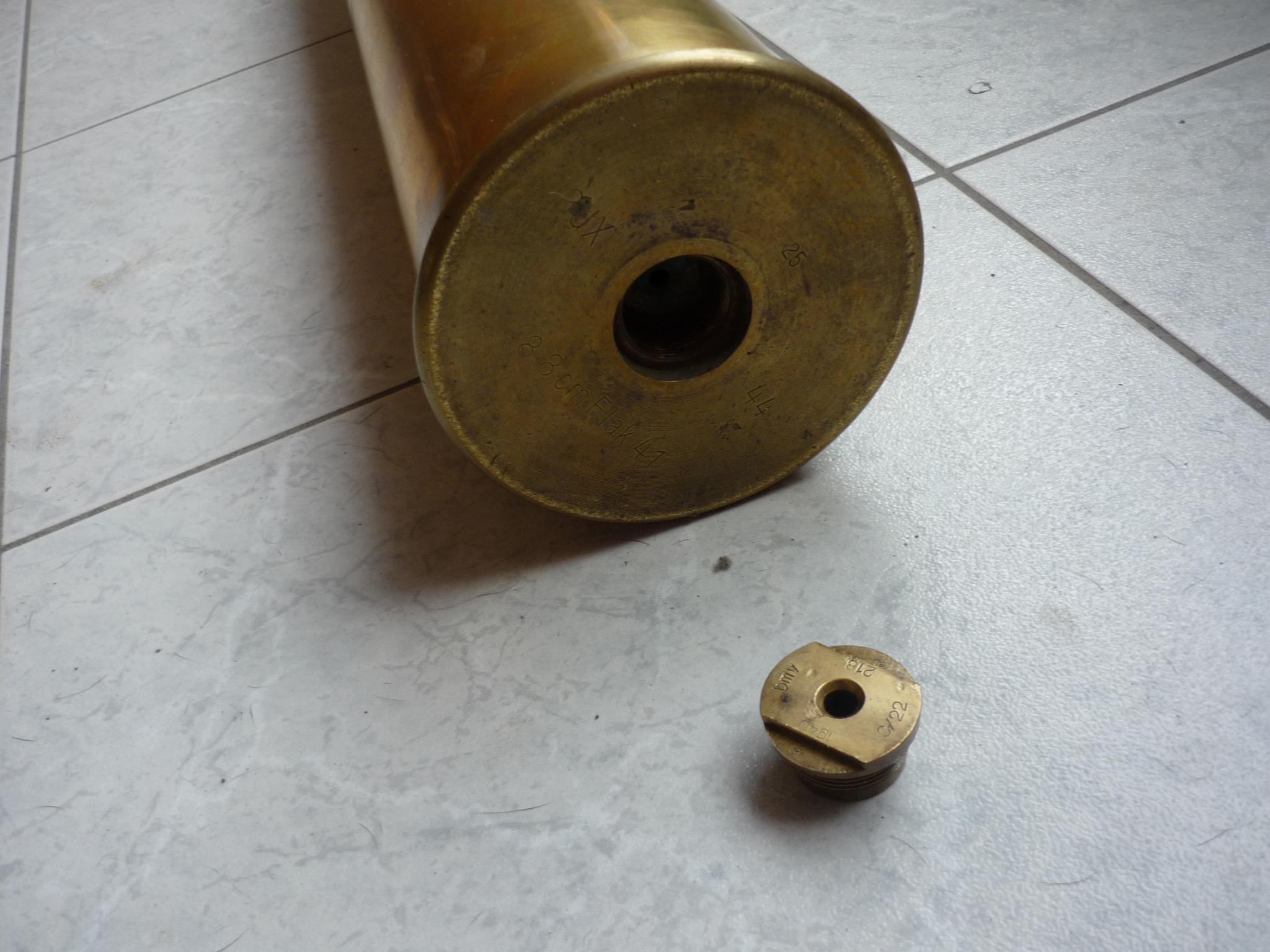

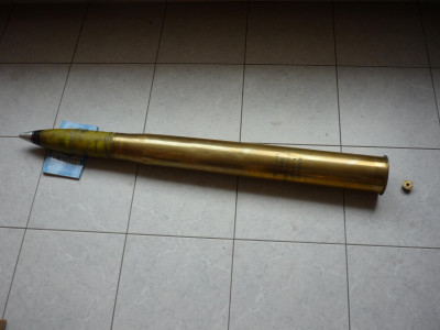

hallo iedereen, nu was ik benieuwd ik heb een flak 41 kompleet wat daar de waarde van is de dag van vandaag ? ik dacht dat deze stukken redelijk zeldzaam zijn en dat deze vooral aan het oostfront werden gebruikt ? graag meer informatie aub en wat zou de waarde hiervan zijn ? dank u

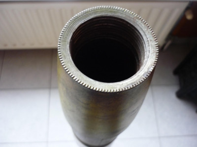

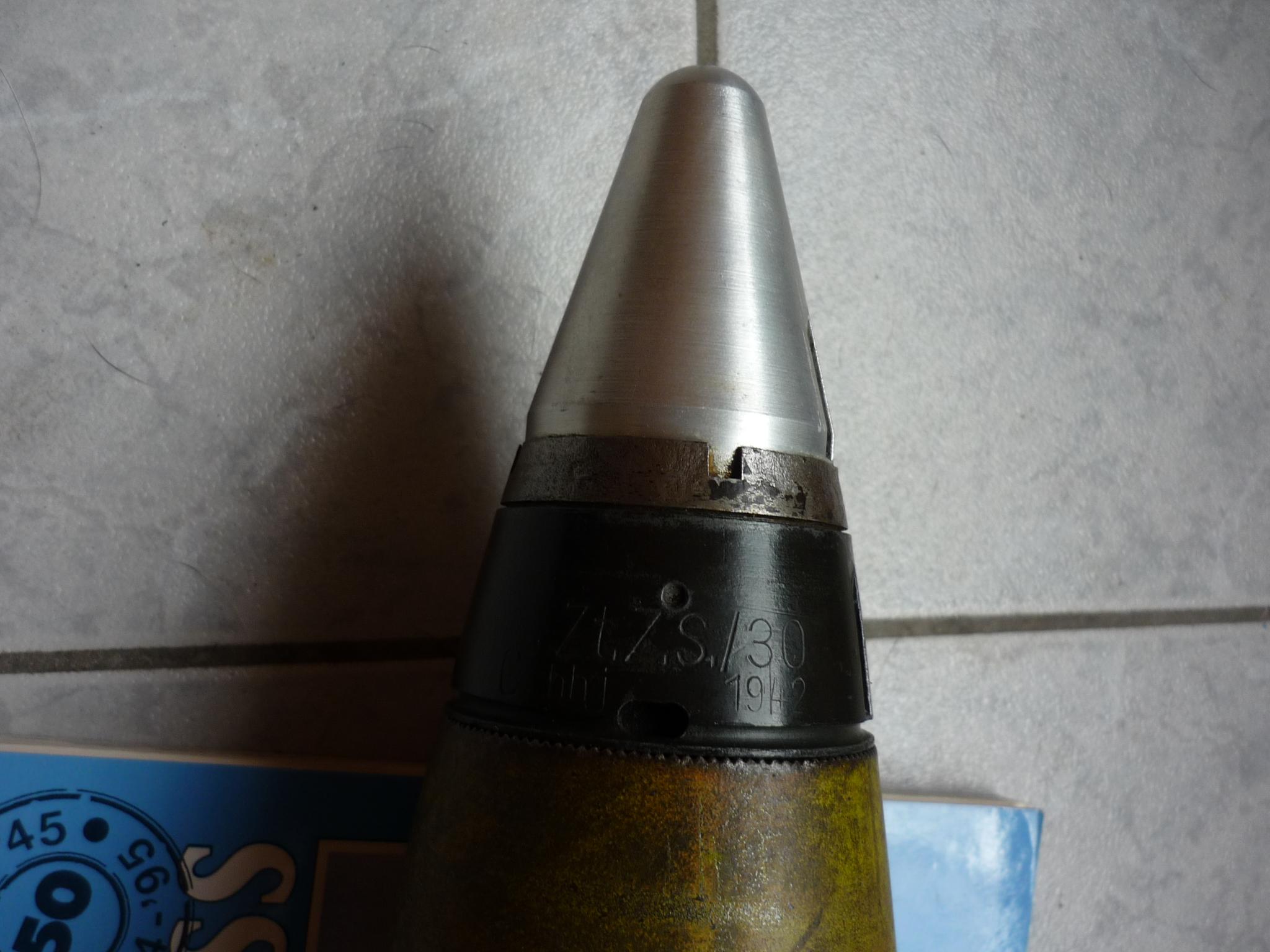

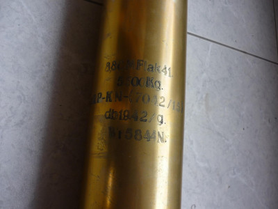

nog een foto
Berichten: 3546
Ontvangen: 49 keer
Re: 8,8cm flak 41
Waarde , ligt eraan of er een origineel projectiel in zit.
En niet een van een 8,8 cm Flak 18 wat 9 van de 10 keer het geval is .
Dit is alleen te zien als het projectiel van de huls af is.
Stempeling op de huls is iig niet origineel.

hey de granaat krijg ik niet van de huls er is wel speling op maar er volledig eraf halen gaat niet denk ik ik wil de huls ook niet beschadigen hierbij nog wat foto's normaal zou de patroon origineel moeten zijn ? ps in belgie is het nog vrij toegelaten.... uiteraard inert
