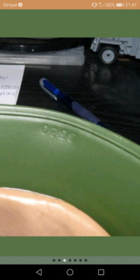

Waar zien jullie dat aan?
Te netjes?

Hallo patrick
Klopt de kleur , het binnenwerk is allemaal repro
Maar ik vraag me af of de schaal wel origineel is
Aangezien de stempelingen zo netjes zijn,en worden de stempels ook nagemaakt?

De helmschaal is in ieder geval postwar flink onder handen genomen... opnieuw geverfd etc.
"Q68" zou op Quist dienen te slaan ... maar gezien het hoge gehalte naoorloogs kun je je beter niet meer serieus in deze helm/schaal verdiepen. Op naar een ander beter en eerlijker exemplaar!

De "Q68" stempel zit wel heel dicht bij de rand ... je vraag is pas te beantwoorden indien je betere foto's ook van de gehele helm en de binnenkant post. Een summiere detailfoto is te weinig voor een grondige bestudering.

Ja. Sterker nog, de stempels staan gewoon te koop op o.a. de Duitse eBay. Zowel stempels om jouw anonieme wapen keurig te voorzien van en WaA-nummer inclusief adelaartjes als kleding- en uitrustingsstempels!goldrush18 schreef:Aangezien de stempelingen zo netjes zijn,en worden de stempels ook nagemaakt?

De schaal is een "eerlijke " repro. De grote en vorm van de cijfers vallen direkt door de mand. Tot nu toe heb ik wat helmen betreft nog geen "correct" repro helm gezien,die zoals een origineel gestempeld is.

Letters zijn ook van het rondere type, het naoorlogse DIN 1451. Originele slagletters zijn overigens vrij verkrijgbaar. Die zijn echter duur en waarom zou je die willen als reproduceur van helmen.
