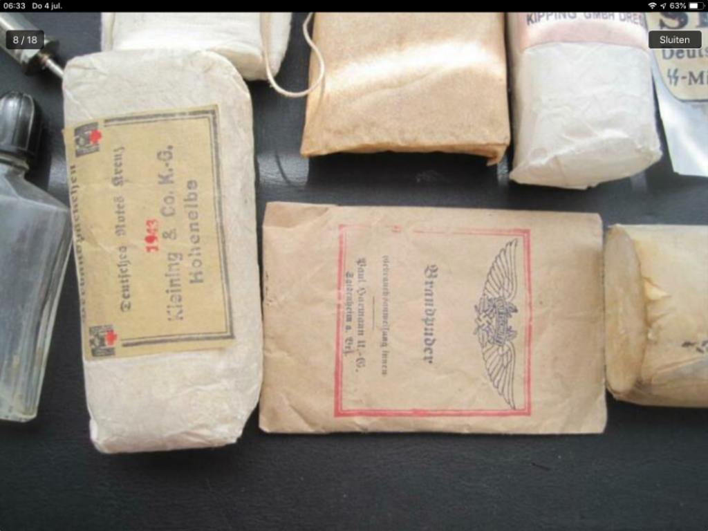

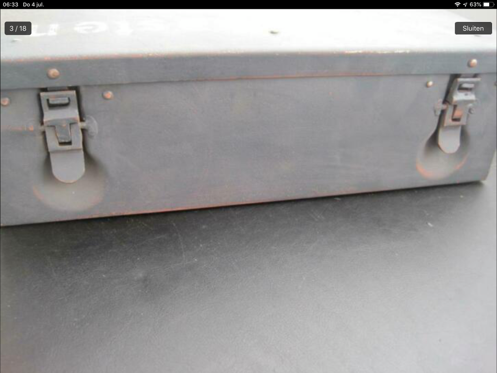

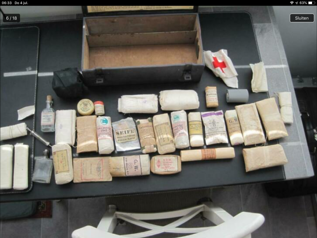

Experts, deze verbandkasten van de SS lijkt op een repro. Op de gemailde foto’s die ik kreeg niet maar nu in het echt wel. Kunnen jullie eens meekijken? Dank je wel alvast.

Over de originaliteit van de verbandkist durf ik niet zoveel te zeggen maar SS gebruiksvoorwerpen bekijk ik bij voorkeur al kritisch. Zeker wanneer ik deze slechts kan beoordelen vanaf een paar toegezonden foto's.
Wat mij het eerste opvalt aan de inhoud van de verbandkist is, dat deze is samengesteld met niet SS gerelateerde middelen. Een sachet "Brandpuder" voorzien van het logo van de Luftschutz vind ik wel opmerkelijk.
Het lijkt mij dat zo'n verbandkist bij uitgifte is gevuld met verbandmiddelen die allen een overeenkomstige houdbaarheidsdatum hebben. Uiteraard kan zo'n verbandkist door gebruik na uitgifte zijn aangevuld maar ik zie middelen met data van 1941 en 1943.
Ook de papieren inhoudsopgave welke aan de binnenzijde van het deksel is geplakt zou ik eens met een kritisch oog bekijken. Drukwerk kun je het beste zintuigelijk beoordelen.

Nog even een misschien wat late reactie, zag het nu pas langs komen. Speciale SS verbandkasten bestaan niet. Papier label is fake. Meesten wat de inhoud betreft is ook kopie materiaal.
Voorkant box is ook slordig bijgewerkt.
