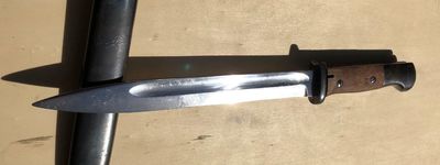

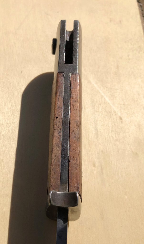

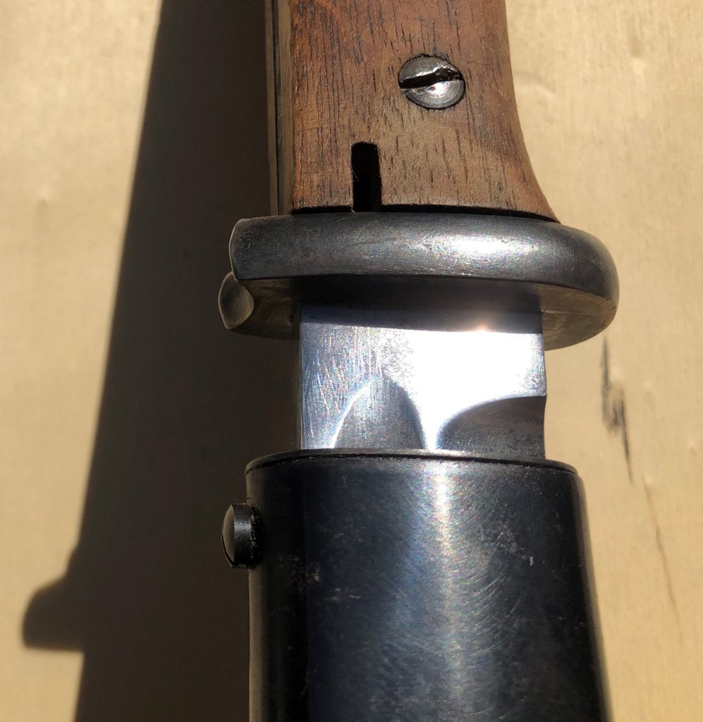

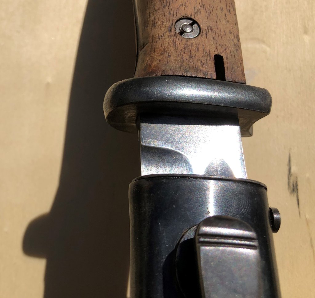

Ik heb onlangs een bajonet gekocht maar ik kan niet terug vinden voor welk land of onderdeel het gemaakt is.
Onderstaande tekst heb ik gevonden over een soortgelijke bajonet.

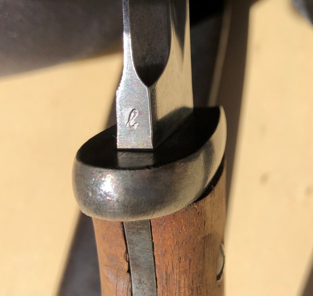

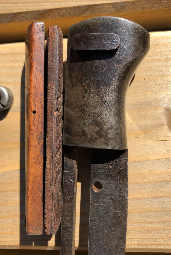

Het grote verschil is dat er op mijn bajonet in plaats van een "o" een "l"staat.

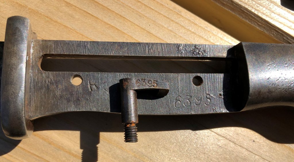

Het nummer op de tang komt overeen met het nummer op de haltestift.
De grepen zijn ook iets dikker dan de standaard grepen met vuurplaat.

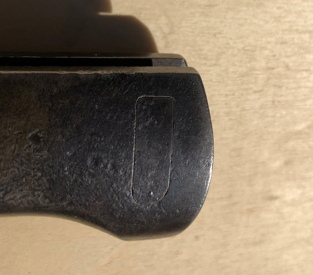

Geen enkele WaA stempel.
Heb een foto met het verschil toegevoegd.

Dit exemplaar is gemaakt zonder vuurplaat en met blank metaal. Het is volledig ongemarkeerd, behalve een enkele stempel "o" op de rug van het lemmet. Men vermoedt dat de stempel-o Ostmark (Oost-grensgebied) vertegenwoordigt, bedacht door Duitse propaganda om Oostenrijk te hernoemen naar aanleiding van de Duitse Anschluss (annexatie) van 1938, wat een mogelijke fabricage daar suggereert. Deze ongemarkeerde maar duidelijk Duitse exportbajonetten, geproduceerd in strijd met het Verdrag van Versailles, worden soms "sneak bayonets" genoemd.
