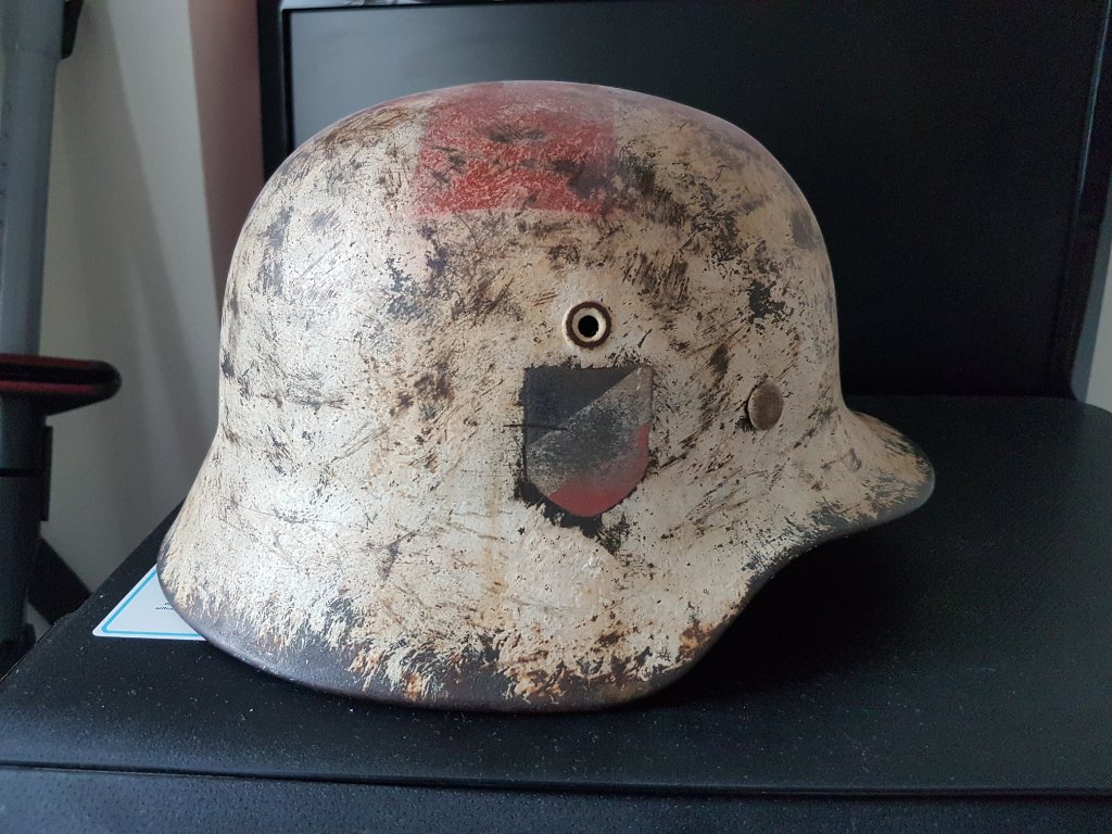

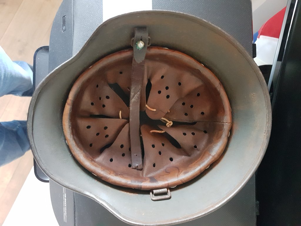

Beste allen,
Heb de bijgevoegde helm in de kast staan maar twijfel nog steeds of dit een goede repro is of mogelijk toch echt. Mogelijk dat jullie me wijzer kunnen maken? Ben benieuwd wat jullie ervan vinden en indien het een repro is waarom.

Re: Duitse sanitater helm echt of nep?
Zo namaak als iets. Repro binnenwerk en decals. Verkeerde verfkleur binnenin.

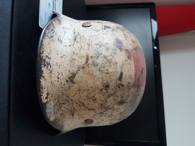

De white wash is niet eens beroerd gedaan, in mijn bescheiden optiek.
Maar als ik met 0 helmenkennis hier naar gekeken had, dan waren de bellen gaan rinkelen bij het feit dat de camo laag behoorlijk gesleten is terwijl de adelaar decal heel zorgvuldig niet meegeverfd is en ongeveer 100% intact. Dat is onmogelijk.
Misschien zijn de decals wel na de white wash toegevoegd.
Sanitäterhelmen zijn opmerkelijk goed vertegenwoordigd bij restauratieprojecten valt me op.
De eerste bel zou de tricolor moeten zijn op een M40. Rondgeverfde intacte decals kunnen wel degelijk dus dat mag geen bel doen rinkelen.LDO schreef: ↑15 sep 2020, 13:00 De white wash is niet eens beroerd gedaan, in mijn bescheiden optiek.
Witte verf is redelijk gemakkelijk te verouderen vandaar dat het er vaak goed uit ziet , dat maakt deze helmen ook zo moeilijk te verzamelen en er worden ook op authentieke helmen zo een fake rood kruis met witte verf aangebracht en dan wordt het echt moeilijk.
Heb je dit getest ? Ik heb het nog nooit gehoord.
Als er kunststoffen in verwerkt zijn, wel. Black light geeft UVA-licht af waardoor katoen maar ook fluoricerende verf (beetje afhankelijk van welke fluoriden erin zitten) oplichten. Als die fluoriden ook in nieuwe verf zitten, heb je gelijk!
Bedankt voor de reacties. Mijn vermoedens worden hiermee nog eens bevestigd dat het een reprohelm is. De whitewash was in mijn optiek al te gelijk gesleten over de hele helm heen en de decals zijn praktisch onbeschadigd. Dan gaan de bellen al rinkelen. Heb deze helm samen met nog 2 andere van iemand overgenomen voor weinig omdat die stopte met de verzameling. Omdat ik goed bevriend ben heb ik wat zaken overgenomen waarbij die al sterke twijfels had over de echtheid van de helmen. Van de andere 2 weet ik ook zo goed als zeker dat het repro's zijn maar daar zal ik ook nog een paar foto's van maken en hier plaatsen.
De 2 andere zijn ook niet goed. Hetzelfde verhaal als de eerste.
Tricolor op een M40 is inderdaad alle rode vlaggen omhoog, daar keek ik niet eens naar.Schwerpunkt schreef: ↑15 sep 2020, 17:45
Rondgeverfde decals zie je idd genoeg, maar de onbeschadigde kwaliteit van deze adelaar decal in vergelijking met de slijtage van de whitewash bedoelde ik, die is niet in overeenstemming. Ik heb niet veel helmen waar ook een goede decal op zit, maar de exemplaren die ik heb, daar is de slijtage van de lak redelijk in overeenstemming met de slijtage van de decal.
UV tests met verf moet je echt niet zomaar conclusies aan hangen. Daar kan je alleen maar gebruik van maken als je een database bouwt met onomstotelijk bewezen orginele helmen (etc) en gaat testen hoe ze reageren onder UV. Verf en decals zijn namelijk altijd synthetisch geweest, dus de regel dat moderne, stoffen repro's vaak oplichten en originele ambachtelijke stoffen veel minder gaat bij helmen niet op.
Mijn ervaring met goede helmen is dat UV licht er op dood slaat en dat de decals een zachte paarse gloed afgeven is getest op een hand vol goede helmen en een paar goede decals. Maar ik heb repro decals gezien die ook zacht gloeiden en ook repro decals die echt fel oplichtten. Dus aan de hand van een UV test een helm origineel verklaren is onverstandig.
UV is voor papier en de veel stoffen artikelen een fijn hulpmiddel, maar verre van waterdicht.
Je kunt het pas goed gebruiken als je weet hoe een origineel van iets reageert en dat vergelijkt met een zelfde exemplaar dat aan onderzoek onderhevig is. En wetenschappelijk rammelt het dan nog aan alle kanten.
Voor een vlugge check van papieren items (zoals postzegels), stoffen insignes en materialen geeft het een aardige indruk. Als het fel reageert ga je er uit voorzorg aan voorbij. Reageert het niet, dan ga je wat beter kijken. Maar geen positieve conclusies meteen!
Volledig eens met het UV verhaal. Ik heb er vroeger ook mee geexperimenteerd bij decals maar ik gebruik het niet meer. Het is typisch menselijk dat we zoeken naar iets dat ons kan zeggen of iets goed of slecht is zonder dat we kennis moeten hebben maar helaas het bestaat niet.LDO schreef: ↑18 sep 2020, 11:23Tricolor op een M40 is inderdaad alle rode vlaggen omhoog, daar keek ik niet eens naar.Schwerpunkt schreef: ↑15 sep 2020, 17:45
Witte verf is redelijk gemakkelijk te verouderen vandaar dat het er vaak goed uit ziet , dat maakt deze helmen ook zo moeilijk te verzamelen en er worden ook op authentieke helmen zo een fake rood kruis met witte verf aangebracht en dan wordt het echt moeilijk.![]()
Je kunt het pas goed gebruiken als je weet hoe een origineel van iets reageert en dat vergelijkt met een zelfde exemplaar dat aan onderzoek onderhevig is. En wetenschappelijk rammelt het dan nog aan alle kanten.![]()
Kennis opdoen is het enige wat je kan doen om fakes van goede helmen te onderscheiden.
