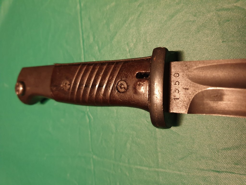

Ik heb sinds kort een bajonet in mijn collectie en vroeg me of of jullie hier meer over weten omdat ik hier zelf niets over kan vinden.
Dus de volgende vragen:

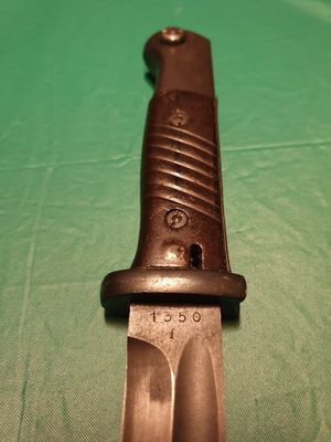

- Op de bajonet zelf staat onder het serienummer een F (denk ik). Is dit gewoon een aanvulling op het serienummer of betekent dit nog meer?

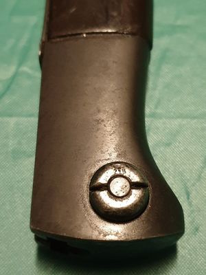

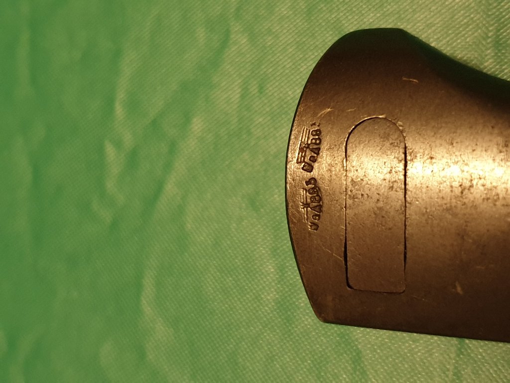

- op de schede staat helemaal geen serienummer. Alleen een WaA stempel op de punt en "F74" pp de frog stud. Hierdoor twijfel ik of dit geen repro is. Weet iemand hier meer over?
- zien jullie verder wat bijzonders of unieks aan deze bajonet?

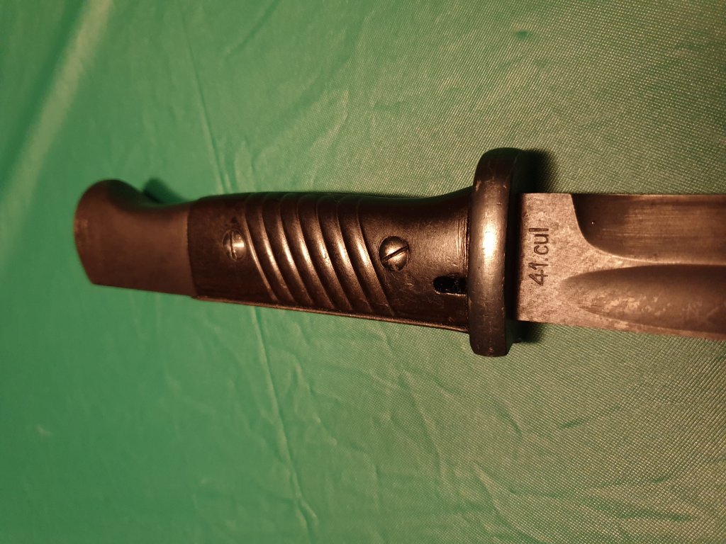

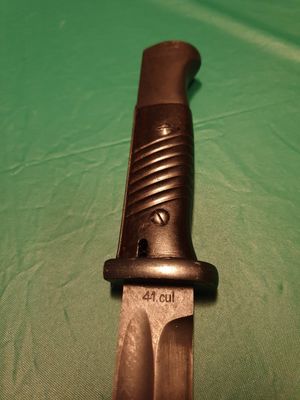

Hoi L, mooie bajonet.
Ik kan wel enige dingen verhelderen.
In de bajonet staat cul, dat is de code van maker: ernst pack & sohne.
Die hebben van 1940 tot 1944 bajonetten gemaakt.
41 is het productie jaar 1941.
De schede is van een heel andere maker, die niet in mijn lijstje voorkomt. Maar hij heeft wel de waffenamt stempels, dus ik verwacht niet dat ie reproductie is. Hopelijk kan iemand anders daar nog wat aan toe voegen.

Bedankt voor je reactie, het verhelderd inderdaad een paar zaken! Ik had de waffenamt stempel inderdaad wel gezien op de schede, maar heb nog nooit een schede gezien zonder serienummers.
Ben benieuwd of anderen dit weten.
Re: K98 bayonet
De reproducties zoals je in bijv de reenactmentwereld ziet, zijn armzalig uitgevoerd. Als er al stempels op zitten (vaak niet) dan zeker niet in het bolletje van de schede!Pak88 schreef: 29 okt 2020, 21:41 .... dus ik verwacht niet dat ie reproductie is. Hopelijk kan iemand anders daar nog wat aan toe voegen.
Daarnaast zijn deze schedes vrijwel altijd zwart gelakt of onder hitte gezwart. Eronder zit blik. Het duurt erg lang (en het is de moeite ook niet waard) om die dit patin mee te geven. De repro zou dan duurder worden dan het (goed verkrijgbare) origineel.

Re: K98 bayonet
bajonet is 100 procent origineel. geproduceerd in 1941 schede ook goed alleen die stempels heb ik niet eerder gezien.

Re: K98 bayonet
Komt het dan ook wel eens voor bij een schede dat het serienummer helemaal wordt weggelaten?
Dat vind ik nog het gekste namelijk, samen met de F-stempel op de frog stud, daar zie je ze ook niet vaak.
