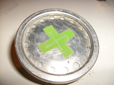

Ps: vandaag ontdekt in de inspreekhoorn:
Verveling aan het front? Of van vorige eigenaars opgeplaatst?
