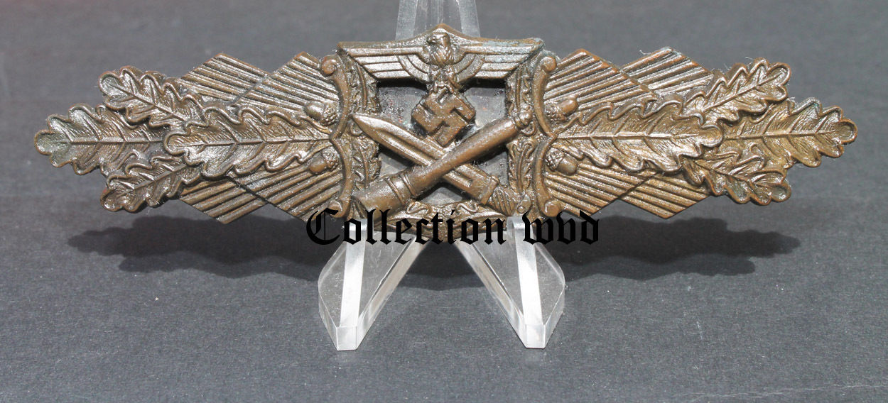

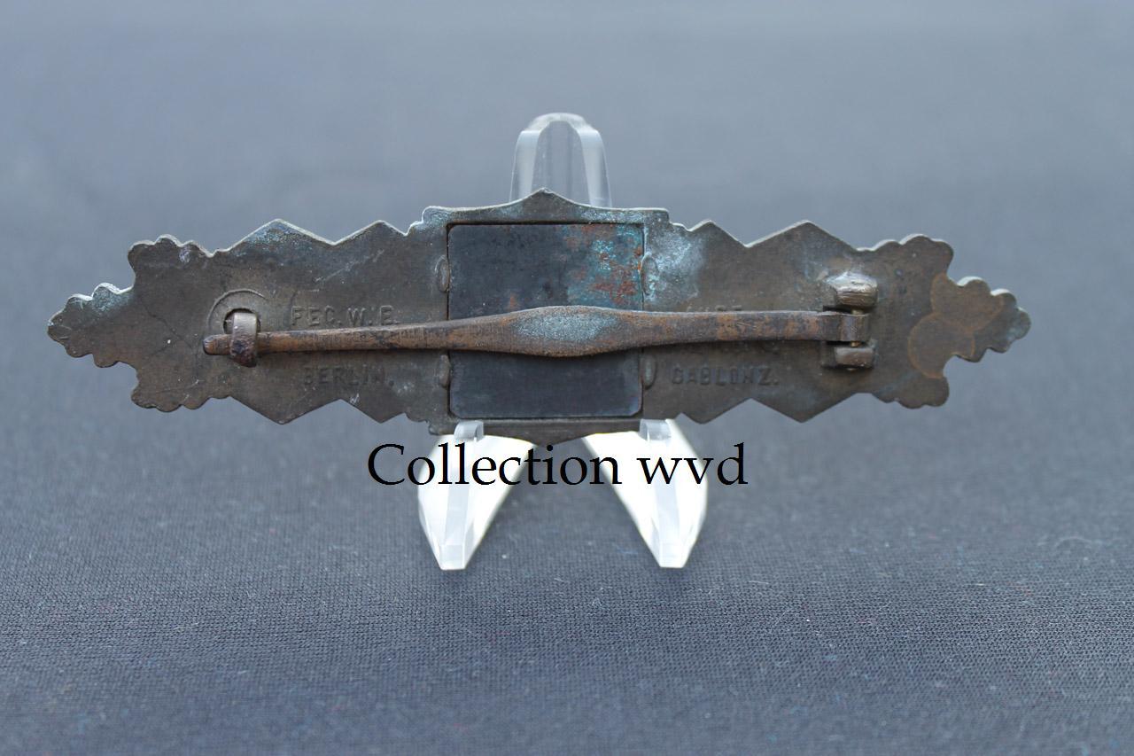

Hier een voorbeeld van een van mijn stukken die ik heb gedaan op deze manier. Een ccc in brons zoals te zien op de eerste foto's groene aanslag en beginnende pest op de voor en achterkant. Ook de finish is eraf door de jaren van slecht opslag en vuil (zou je denken)

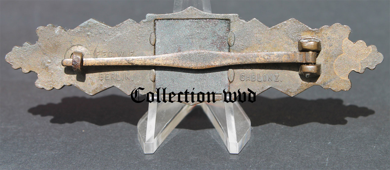

En hier de foto's na behandeling. Zoals te zien is de pest weg en waar het heeft gezeten is nu grijs basis martiaal te zien.
De finish waar ik het over had is door de vaseline ook weer terug dat zat dus onder het vuil die er op gekomen is door de jaren heen. Was hier ook verbaasd over eerlijk gezegd. Maar de badge heeft nu zijn prachtige bronzen chocolade kleur finish terug
