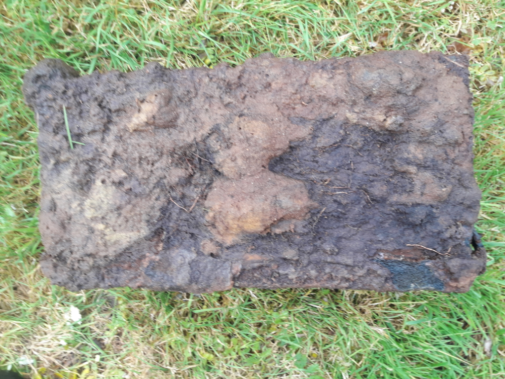

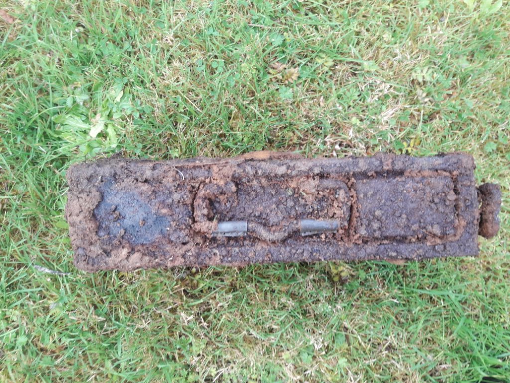

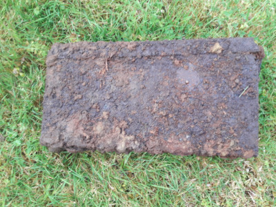

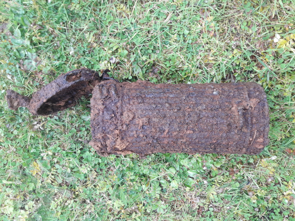

Ik heb mij in het weekend een mooie mg42 kistje en een gasmasker bus gevonden. Maar nu vraag ik mij af hoe ik deze het beste kan proper maken. De munitiekist krijg ik niet open dus ik kan niet zeggen of er nog munitie inzit, er kan ook natuurlijk zand in zitten. Ik heb ze nu in water gelegd zodat de laatste zand er kan afvallen.

Je kan de kist in demiwater met oxaalzuur leggen, en dan voorzichtig open te proberen te maken.

Als je kist en bus een tijd laat drogen valt de meeste roest er al af .
Scharnieren van de kist met een met een klein hamertje de roest weg tikken en een keer met de staalborstel erover heen gaan .
Dan de bewegende delen in de kruipolie zetten en laten intrekken .
Dit herhaal je een aantal keren ,na een tijdje krijg je hem wel open .

Zo doe ik het ook meestal laten drogen en met kruipolie de scharnieren weer op gang maken daarna de kist in de owatrol zetten dan is hij goed geconserveerd
