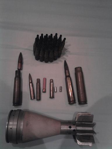

Met nieuwjaar van mijn grootvader een hoopje munitie gekregen. Alles is onklaargemaakt!
Maar ik weet niet goed wat het allemaal is.
Alles zo een beetje:
1. Engelse granaat? Van de oorlog? Is wel overschilderd, was oorspronkelijk kaki groen.
2. Mortier munitie. zonder kop. Van achter staat er cf 166 N 81 op.

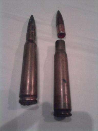

3. 2 12.7mm hulsen. Op achterkant : 12.7 64 FN
4. 20mm huls -> heb geen foto sorry!
5. MG Riem (denk Duits). Welke riem? Oorlogs? Achterkant van elke huls: L C 7 6. Bij sommige is er binnen in de huls, tot de versmalling rode verf aangebracht. (Zie foto 2)

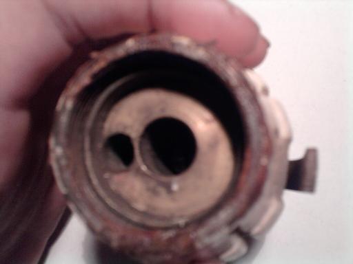

De Britse granaat is een N°36. Als de granaat nog compleet is, ik bedoel natuurlijk onschadelijk, zou je onderaan de datum + mark terug kunnen vinden.

Ja, jij mis de baseplug. Jammer. Om toch eventjes wat te helpen. Het grote gat zit de slagpin. Deze slaat op een slaghoedje. Het slaghoedje is verbonden met de detonator dat in het andere gat bevond. De eerste granaten (de N°5) werden voorzien met een 7 seconden detonator. Dit werd gewijzigd naar 4 seconden. De detonator zal een vonk krijgen en zal zichzelf opbranden. Wanneer de detonator is opgebrand, komt het springstof in de granaat in aanraking met de vlam, met de gevolgen nadien.... Je hebt een dop in de granaat lichaam. Als je deze open draait, zal je het buisje van de detonator vinden. Ik raad je aan om de beveiligingspin in te laten. Want dit zou jammer zijn als hij verdween. Ook als je de pin uit trekt, en je laat per ongeluk de hefboom los, is uw granaat zeker verknalt. Je kan mooi zien dat de hefboom en de slagpin los in elkaar zitten en elkaar ophouden door een soort haakwerk. Eenmaal je loslaat, zal de veer (er zit natuurlijk een veer in de granaat) in werking treden en zal de pin met veer eruit slaan. Met de gevolgen nadien, enorm veel last om de hefboom, slagpin en veer in elkaar krijgen. Hoe kan ik dit weten? Mijn vriend deed dit eens met zijn granaat. :bonk: Ik weet niet of er een veer in uwen granaat zit, maar ik denk van wel. Je kan die controleren. Duw eens de hefboom tegen het lichaam. Je zou het wel voelen. De druk van de veer dat alles eraan doet om de hefboom tegen het pinneke te houden. Als ik een baseplug heb, wil ik gerust hem opsturen naar je.

Als je de werking uitlegt , doe het dan wel goed .
Het slaghoedje is verbonden met het slagkoord, (dat is je vertraging) en die verbonden met de detonator, die niet opbrand maar klapt , met het gevolg dat de hele granaat explodeerd.
De pin met de veer druk je zo weer in de granaat, zonder veel problemen.En dit is GEEN handleiding om maar handgranaten ,
los te gaan draaien.Als je zo,n ding vind laten liggen en de politie bellen!!!

De 12.7mm hulzen zijn belgisch. FN staat voor Fabrique Nationale. Deze zijn na-oorlogs. Deze werden aggeschoten door de Browning .50 of andere .50 geweren.
Nummer 4 kan ik niks over zeggen zonder foto
Nummer 5. De kogel band. is gewoon een na-oorlogse 7.62mm NATO kogelband. Niet duits als je de MG 34/42 versie kogelbanden bedoelt)
Ik heb ook zo'n kogelband liggen met bijbehorende munitiekisten (let niet op de helmen). De rode verf is om de huls waterdicht te maken. Dit zijn losse flodders geweest (hulzen met kruit zonder kogels). Ze werden aan de bovenkant dichtgevouwen en een likje rode verf eroverheen zodat het waterdicht was. Losse flodders werden gebruikt ter oefening.

Nr 2 81mm mortier (illuminating)
Nr 5 , Is van amerikaase makelij, LC = Lake City Army Ammunition Independence, Missouri USA,
