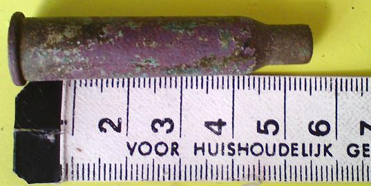

Ik heb deze huls gevonden in de achtertuin en wil graag weten wat voor 1 het is.
Op de achterkant staat 04 OR (lukt geen foto van te maken)
Gijscollector
Berichten: 212
Lid geworden op: 22 jan 2009, 20:06
Locatie: Breda
Re: Munitie identificatie topic
Bericht door Gijscollector »
Speedy13 schreef:Ik heb deze huls gevonden in de achtertuin en wil graag weten wat voor 1 het is.
Dit is een Nederlandse Hembrug M95 huls van voor 1940 :yes:
Typ dat maar eens in bij Google en je krijgt zat informatie :wink:
"Op den bresch voor Nederland"
Berichten: 3513
Ontvangen: 46 keer
idd een Nederlandse, mannlicher M 95 huls (6,5x53,5R)
04 = 1904
R =partij messing waaruit de huls is gemaakt
o = geeft aan dat de huls opnieuw hersteld is tot een scherpe patroon.
