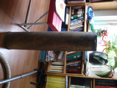

Hier een grote foto van de bodem
nashau
Berichten: 10
Lid geworden op: 26 jun 2011, 15:42
Re: Munitie identificatie topic
Bericht door nashau »
Nog een van de gehele huls.

Weet iemand hier iets van? Zou het van Frans afweergeschut zijn, of van een Brits schip?

Niet dat ik kan zien, er staat alleen maar 130 mm, de letters HEM en K en de cijfers 6 en 3. Zie de foto hierboven, dat is de foto van de bodem.

Ik zit ook aan Frans te denken,138x900, scheepsgeschut.
En dat staat ook in het bodenmstempel (138 mm)

En weet je misschien ook voor wat voor soort schepen ze werden gebruikt?

jep ik zie het nu
is idd een 138mmx900mm

Maar kun je hier nou ook het type scheepsgeschut of jaartal uit halen?
