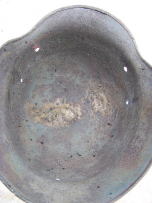

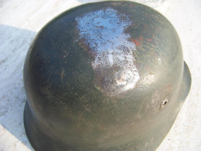

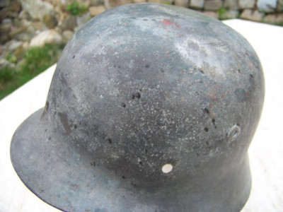

Ik wil onderstaande helm gaan opknappen,
er zitten 2 barsten in en een gat die ik dicht wil maken, suggesties zijn welkom.

De barst is misschien wel een periodieke beschadiging, dus denk er even goed over na of je hem wel weg wilt halen.
De helm wordt er overigens niet originele of waardevoller door, dus als je hem eventueel weer wilt doorverkopen later kun je hem beter laten zoals hij is. Wil je hem echter helemaal 'restaureren' en er een complete helm met nieuwe verf en decals van maken, dan moet je dat lekker doen.
Mocht je hem toch willen repareren, zou ik voor iets als polyesterplamuur gaan (2 componenten plamuur), dat wordt keihard en is goed glad te schuren.
Je kunt natuurlijk ook gaan lassen etc. maar dat lijkt me ingewikkeld en overbodig voor zoiets.

Om eerlijk te zijn is deze helm al verstiert, hij is overgeverft en de originele geschiedenis is sowieso niet te achterhalen. Desalnietemin wordt de helm er niet beter op als je er aan gaat werken. Wat schijnwerper al zegt er zijn zat helmen te koop, bijvoorbeeld op MP staan genoeg kale helmen voor zo'n 50 tot 75 euro met harde schaal.
Re: Opknappen M40 helm
Ik zou gaan voor 1 component plamuur. Schuren en overspuiten. Of een leuke helmovertrek.
Als je deze helm hebt voor weinig waarom niet zou ik zeggen. Veel mensen willen in zoiets geen tijd en moeite steken. Maar het hoeft niet veel geld te kosten. Er zijn genoeg mensen die geen probleem hebben een opgeknapte helm te kopen (hoeven ze het zelf niet te doen) En je kan de helm meestal met enige winst door verkopen als je hem moe bent.

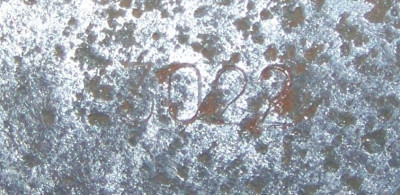

Ik heb een nummer gevonden in de rand van de helm 3022, wijst dat op iets?
Ik zoek naar de maat en de fabriekant code, is veel werk want je moet heel omzichtig schoonmaken.
als je te hard schuurt dan schuur je het nummer mee weg.

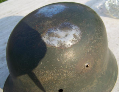

Het gat en de 2 barsten zijn dicht gemaakt met behulp van co2 of MIG lassen:
Voor mij is dit nog steeds een originele helm, geen fake, maar hij is natuurlijk nooit meer zoveel waard als een helm die er nog heel goed uitziet
en waar nog nooit iets is aan gedaan. Dat is voor mij precies het zelfde als met auto's, de goede en ongerestaureerde zijn het meeste waard.

Toch lijkt er de originele apfelgrun kleur er door te komen, of ik moet me daar op verkijken.Om eerlijk te zijn is deze helm al verstiert, hij is overgeverft en de originele geschiedenis is sowieso niet te achterhalen.
Netjes gedicht overigens.

Zeker netjes gedaan! Mooie basis om een leuke re-enactment helm van te maken.

De eerlijkheid gebied mij te zeggen dat ik niet zelf aan het lassen ben geweest maar een collega die in zijn vrije-tijd MG's
restaureert, ik vind het schitterend gedaan ik kan er een hele tijd naar zitten kijken. Deze helm is echt kei en kei hard, ik ben er super blij mee.
Hij is nu helemaal glad en ontroest met HG Roest-oplosser.
Er gaat veel tijd zitten in schuren en glad krijgen, snel gaat het allemaal niet, maar ik ervaar veel voldoening om met z'n stuk historie bezig te zijn.
Ik heb het maatcijfer niet terug gevonden maar ik heb zelf gemeten, 64cm aan de binnenkant terhoogte van de 3 gaten.

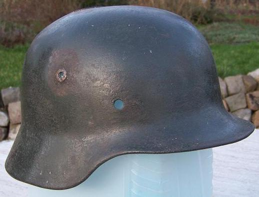

Top restauratie. De schaal is authentiek. Bij een reproductie is de schaal gereproduceerd.Kugelblitz schreef:....top reproductie.
Uitbeelders en reenactors likken hun vingers hierbij af! Een authentieke schaal en draagbaar gemaakt! Beter dan het originele binnenwerk van een originele helm vervangen en dan zo de straat op!
Ik heb voor WO1 ook gehandeld als Bertje: een bijna verloren gegane schaal M16/17 genomen en wat rot was vervangen: Knopf 91 aan beide zijden, gaten gedicht, nieuw binnenwerk erin, juiste verf erop.
