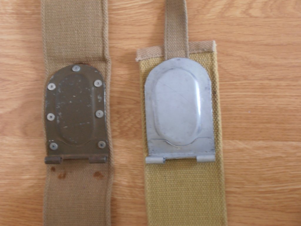

Veel onderdelen had ik al verzameld voor dat ik de set had, o.a. de schouderriemen. Maar de riem werd een lange zoektocht. Uiteindelijk vond ik ereen zonder de draagplaatjes maar de verkoper zou me contacteren als hij ze vond want hij had ze er los bijgekocht. Ik had er weinig hoop op maar had iedergeval iets achter de hand. Tot ik er een vond te koop door een Australier in originele verpakking! De eerste versie op de wo1 model PO8 koppel. Dhoewel te groot was ik niet ontevreden over mijn versie.
Ik was echter op basis van foto's begonnen met een poging om reproductie plaat

Veel onderdelen had ik al verzameld voor dat ik de set had, o.a. de schouderriemen. Maar de riem werd een lange zoektocht. Uiteindelijk vond ik er een zonder de draagplaatjes maar de verkoper zou me contacteren als hij ze vond want hij had ze er los bijgekocht. Ik had er weinig hoop op maar had iedergeval iets achter de hand. Tot ik er een vond te koop door een (Ebay) Australier in originele verpakking! De eerste versie op de wo1 model PO8 koppel. Hoewel het test plaatje te groot was ik niet ontevreden over mijn versie. Met een origineel bij de hand had ik de juiste afmetingen. De eerste proefmodel, uit computer plaat, wat bijna perfect. En ga er een paar extra maken om wat van de kosten terug te verdienen.
Uitslag getekend door een vriend en in een CNC bestand gezet. Deze doorgestuurd naar een lasersnijder en een aantal uitgesneden.
Met een tweetal P08 repro koppels ga ik wat genoemd word de economy versie maken. Deze waren gezien de dunnere riem populairder bij de manschappen bleek na testen.

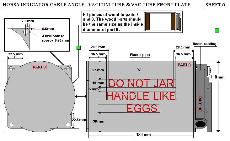

Bij deze een project uit oude doos waar ik zeer tevreden mee ben, omdat die gemaakt is voordat ik een origineel in mijn bezit had. Tegen de tijd dat hij bijna af was kon ik voor een zeer schappelijk prijs (enige bieder) een latere versie bemachtigen. En ik kreeg korting omdat de verzender, een commercieel piloot bleek later, weg moest voordat hij het kon opsturen. dus verzending liep nogal wat vertraging op.
De latere versies (MKIII) staan nog wel eens te koop, de door mij gewilde MKII zijn eigenlijk op 1 hand te tellen. Het gaat om een Horsa glider instrument Cable angle indicator, bij de glider pilot bekend als "angle of dangle". Dit instrument combineerde 2 instrumenten. En gaf aan de positie van de glider achter het sleeptoestel, zeer nuttig bij slecht zicht waar het sleeptoestel niet meer te zien was.
Een zeer zeldzame MKII in de collectie van Wolfheze glider collectie.
De MKII is waarschijnlijk zeldzaam om 2 redenen. 1) Ze zaten in de operationele Horsa's en vele hebben de operaties niet overleeft. 2) De Horsa (MKI) kregen ergens (eind) 1944 een update van de AOD en de MKII werden vervangen door MKIII. En de MKII Horsas kregen waarschijnlijk standaard een MKIII versie. Van een Britse nazaat van een gliderpilot, Horsa / gliderpilot regiment verzamelaar, kreeg ik werkelijk fantastische bouw tekeningen en fotos toegestuurd inclusief afgietsels van moeilijke onderdelen.
"Ruwe" onderdelen gemaakt mbv de tekeneningen.
Bijna klaar kort voordat ik mijn originele MKIII verkreeg.
Een MKIII versie niet de mijne.
Mijn kopie, met wijzers, gemaakt nadat ik mijn MKIII had binnen gekregen (gedeeltelijk rechts zichtbaar. Ergens heb ik betere maar mogelijk nog op mijn antieke pc die ik waarschijnlijk niet helemaal heb leeggetrokken.
En de gaatjes in de bevestigingsplaat heb ik dicht moeten solderen omdat die bij een MKII niet op de hoeken zitten (zie foto1) :oops:
