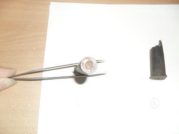

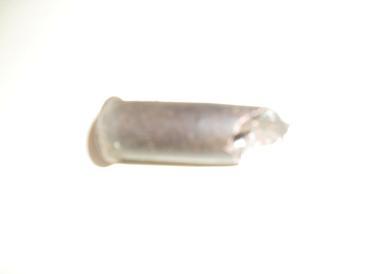

3 stuks.JPG (25.87 KiB) 698 keer bekeken
Heb vandaag er nog 3 bij gevonden.
Ben ook erg benieuw wat voor hulzen dit zijn.
Wie kan mij helpen??
1e huls:
hlb (duits?), 44 (1944?), 2 (?), S * (met een sterretje??)
2e huls, onduidelijk te lezen:
A. B. R. (?), 28 (1928?), (A.) R.T. D. (?)
3e huls:

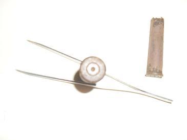

VII (?), 19 (1919?), RG (Engeland?)
Bedankt voor jullie hulp!
3 stuks 2e.JPG (26.62 KiB) 698 keer bekeken
3 stuks 1e.JPG (28.41 KiB) 698 keer bekeken
3 stuks 3e.JPG (28.3 KiB) 698 keer bekeken

2de huls lijk me een Franse Lebel.
Berichten: 3551
Ontvangen: 50 keer
Re: Wat voor hulzen? En andere voorwerpen?
1) 7,92x57 duits
2)plaats ff een betere foto van het bodemstempel
3).303 brits WO2 19 ?

Een duidelijke foto lukt momenteel niet echt...... :(
Op 1 van de foto's staat de huls naast een andere huls.
Deze andere huls is afkomstig van de foto waarmee ik deze bericht op bladzijde 1 begonnen ben.
Hiervan werd ook gezegd dat het een Lebel was (dit even ter vergelijking).
De laatst gevonden huls is iets dikker en heeft aan de onderkant een kleiner slaghoedje.

Kan er nog niet veel aan zien, pak een vergrootglas en hou die voor de lens van de camera, werkt perfect

Ik ben er 100% zeker dat het een Lebel is. Eén van mijn lebels zijn ook gestempeld met (A.) R.T. D. Wat het betekend? Geen idee. Maar een huls die op mijn Lebel gelijken en nog eens dezelfde stempel hebben, zegt genoeg. Als ik je een tip mag geven om ammo beter te helpen, heb je een scanner? Zo ja, plaats de huls met stempel op het glas en scannen maar.

Zal ff kijken of ik die code kan vinden, zou goed kunnen dat het een lebel is.

Onderkant inmiddels beter schoon gekregen met resultaat:
A. RS. R
28
A.R.T.D.
4
