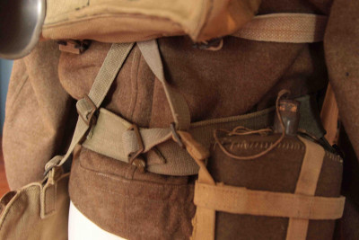

De linkse kruisriem heb ik aangepast. Wat betreft de veldfles snap ik het niet helemaal. Ik heb hem eerst door het achterste ringetje van de koppel gehaald en daarna door het ringetje van de velfles.
Jan
Jonasj
Berichten: 253
Re: mijn beginverzameling Engels
Bericht door Jonasj »

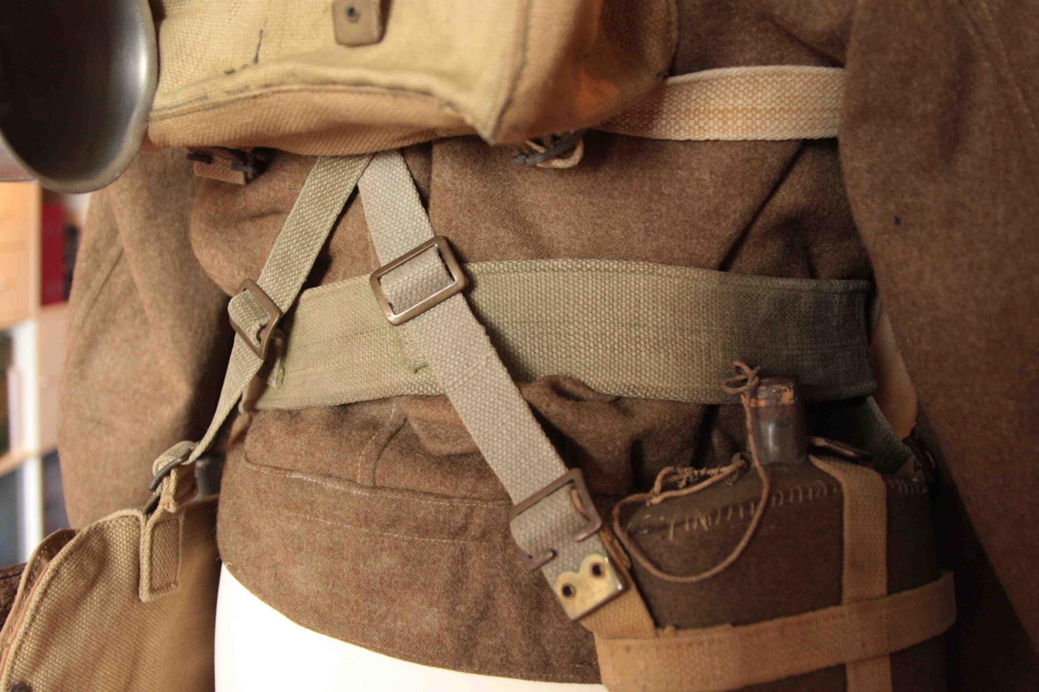

foto's zeggen zoveel meer dan woorden. :)
zo zit de veldfles op jouw buste, eerst door de veldfles en dan door de riem.
en zo zou het moeten zijn, eerst door de riem en dan door de fles.

Bedankt ik pas het aan.

De veldfles zit nu niet goed op de pop, zie de voorbeeldfoto's van Jonasj.
Op de tweede foto zie je de goede manier.
De webbing zit nu niet gedraaid, maar loopt in een vloeiende lijn door naar je veldfles.

Bedankt, dit had ik vandaag aangepast.
