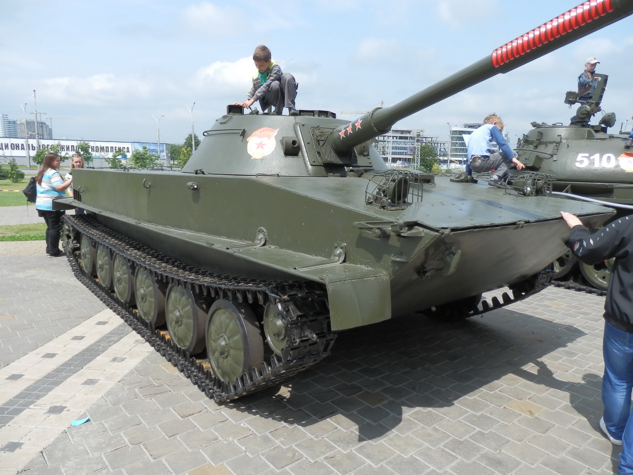

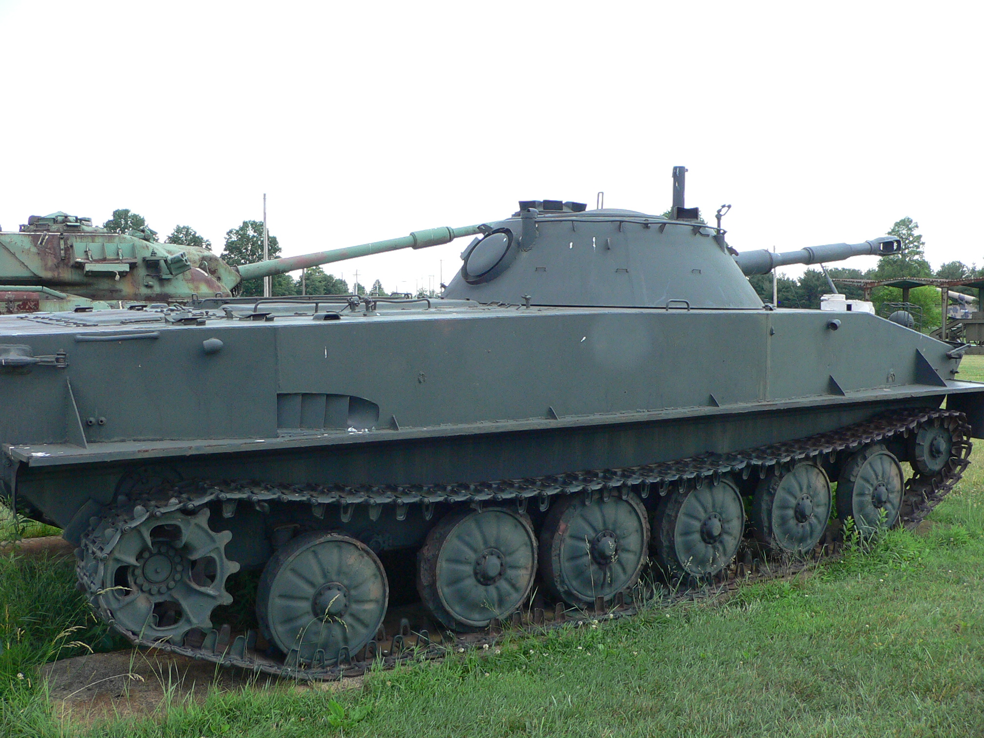

Jij hebt het over het het Sovjet ASU-85 gemechaniseerde geschut voor de luchtlandingstroepen. Na wat spitten in boeken en googlen blijkt dat er twee varianten van dit model rupsband bestaan.
Eén model waarbij de tanden op de rupsband massief zijn en één waarbij de tanden open zijn. De rupsband met open tanden zou ontwikkelt zijn voor voertuigen bestemd voor de luchtlandingstroepen. Het zou een voertuig als de ASU-85 lichter maken. Iets wat niet onbelangrijk is voor uitrusting voor luchtlandingstroepen.
Zelf heb ik hier mijn twijfels over. Het kan ook een wijziging in de productie zijn geweest. Als je foto's van de genoemde voertuigen bekijkt dan zie je dat de twee varianten op beide voertuigen wordt gebruikt.

Een PT-76 amfibische tank voorzien van een rupsband met massieve tanden.
PT-76 voorzien van een rupsband met zowel massieve als open tanden.

Re: Tracks maar waar van?
asjemenou schreef:...Het zou een voertuig als de ASU-85 lichter maken. Iets wat niet onbelangrijk is voor uitrusting voor luchtlandingstroepen.
Ik twijfel met je mee.
Als je ziet in de instructiefilms uit de jaren zeventig en tachtig zie je, hoe dit tankje (maar ook de BMD's) uit de vliegtuigen wordt geworpen: ingepakt en staande op houten kratten die z'n val moet breken na aan parachutes afgeworpen te zijn. Ik geloof niet dat Russische ontwerpers zich erg druk maakten om een paar kilootjes lichter of zwaarder die dan uit de tandjes gehaald moest worden.
Ik denk ook dat het een wijziging in productie is geweest. Ik kan me voorstellen dat een 'dichte' tand gewoon wat steviger is en dat men daarom overgestapt is naar dichte tanden. Zoiets.
